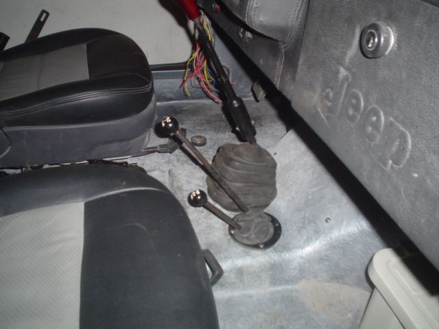

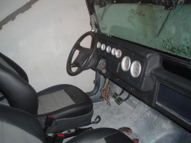

    Usuário Avatar de Thiago Rodeghel
    06/08/2003
    São Bernardo do Campo/SP
    2,797
    Agradecimentos: 11
    Segue alguma coisa q tenho por enquanto desses bancos...
    [s]

    Citação Postado originalmente por Thiago Rodeghel Ver Post
    Tinha os bancos do A3, mas é o seguinte, não pode ter tanque embaixo e tem q ter as caixas de rodas recuadas.
    Já não uso mais estes bancos, justamente por causa do trilho no centro.
    [s]
    Thiago,
    Tanque embaixo eu tenho, mas as caixas de rodas já são recuadas.
    Se fizer uma gaiola com as barras passando por cima do tanque e na direção do trilho central, será que é possível a instalação
    Só não sei se neste caso, eles vão ficar muito altos !
    Valeu pelas fotos !
    JCJ
    CJ5 - V6 4.3 Vortec
    Quando eu era pequeno tinha medo de injeção, hoje tenho medo de carburador !
    06/08/2003
    2,797
    Agradecimentos: 11
    Citação Postado originalmente por JCJ Ver Post
    Thiago,
    Valeu pelas fotos !
    JCJ
    JCJ
    Vai ficar alto sim, infelizmente... além do tanque, a estrutura q vc vai fazer embaixo dele, vai deixá-lo mais alto ainda
    O da Blazer fica bom tbm, dá uma olhada pra ver se dá para adaptar no seu CJ. Um amigo adaptou no Jeep dele ficou bom...
