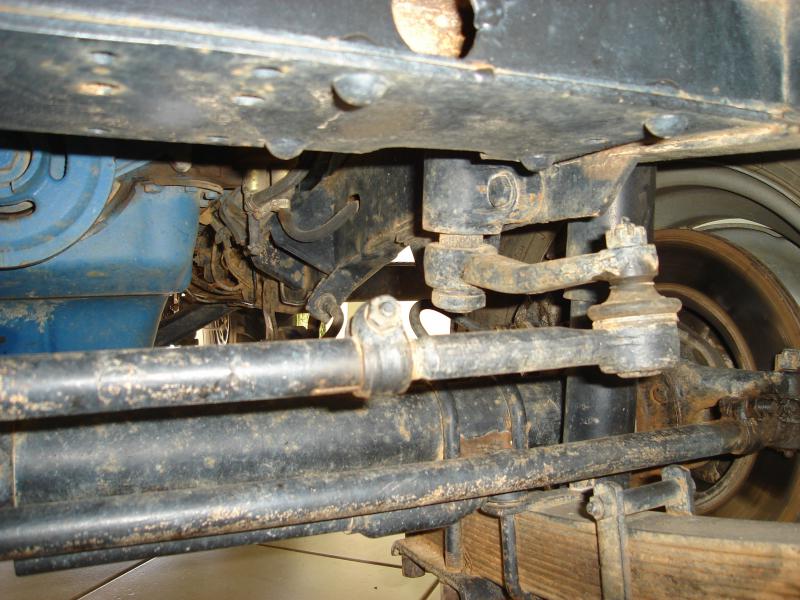

    ola amigos estou iniciando a instalação setor hidráulico da ranger no meu ohc ano 80 . bom os problemas surgem pq esse motor è deslocado p a esquerda e apesar de menor que o bf se torna mais largo p causa dos acessórios como coletor de admissão aqui também atrapalha ate a adaptação do hidrovácuo (coube o do 147) bomba de gasolina, base do motor e ate o radiador que também è deslocado. minha adaptação esta assim
    -movimento.jpg foto 01
    minha preocupação è que suspensao no seu movimento normal (foto 1) leve barra de direção a bater bater no pitman

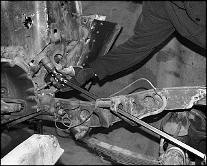

    eu me preocupei em deixar o pitman na mesma altura da barra em L mas nao atentei para o fato que no sistema original -barra-original.jpgfoto 2

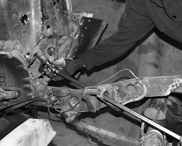

    a barra esquerda foto 2 esta ligada ao pitman fazendo seu movimento junto dele enquanto no sistema com barra de roda a roda foto 3
    -distance.jpg foto 3
    ela faz o movimento abaixo dele e se estiver muito próxima ao pitmam ou o curso for grande pode bater no mesmo .

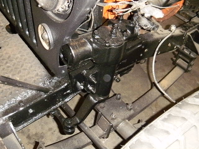

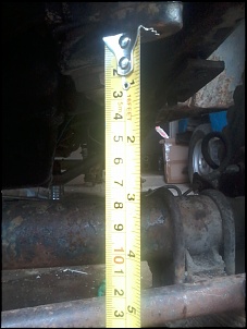

    eu medi no meu e ficou assim :

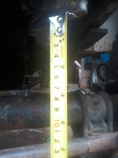

    do eixo ate o coxim (marcado em vermelho)tem 10cm
    da barra ate o pitmam (trena) tem13cm foto 4
    -curso.jpg foto 4

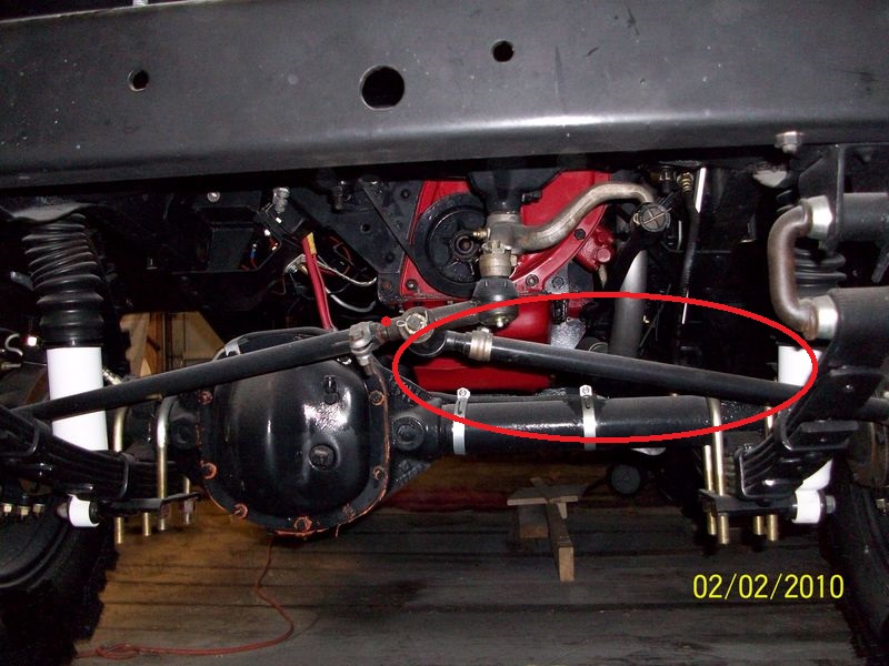

    nas pesquisas na net e também aqui no fórum acheis essas fotos ,``espero que os amigos não se importem´´ -19-.jpg-dsc00003.jpg-user12829_pic8927_1311816391.jpg-jeep_steering_long_tie_rod-2-.jpg
    a barra esta próxima do pitmam como o meu também está, ai eu pergunto sera que essa distancia è suficiente ? desde ja agradeço qualquer opinião e peço desculpa pelo texto muito longo

    vc instalou a caixa atrás da grade frontal ?
    A distância é suficiente sim, mas coloque um batente novo porque pelo que vi na foto parece que não tem borracha no seu.

    ola elmer !!verdade o meu ta sem o batente sim obg pela resposta

    obg pela resposta Elmer e esta sem o batente sim vou colocar ainda

    a caixa ta junto a longarina esquerda junto a travessa dianteira abaixo do radiador (foi feito um corte na travessa para que a caixa fosse um pouco mais p frente c isso consegui uma boa distancia entre diferencial e o setor (a parte de trás ele a è mais fina) e também o pitman foi mais p frente acho eu q ficou numa boa posição em relação a barra . a coluna de direção vai passar abaixo da bomba de gasolina p dentro da base do motor ( furada com serra copo) acho que assim terei um bom angulo com as juntas universais e a coluna. pelo menos na teoria

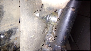

    Amigo tenho um Jeep com esse motor ohc 1983. Tenho uma foto perdida aqui vou mandar se não for suficiente quando chegar a de viagem posso tirar mais. Já comprei assim em 2011 nunca deu problema. É apenas uma barra.

    Citação Postado originalmente por calhiandro Ver Post
    Mande mais fotos quando puder porque nessa daí não consigo identificar muita coisa.
    ola meu amigo ,boa tarde se vc puder colocar mais fotos eu fico muito agradecido pois fotos sempre ajudam assim que eu concluir a minha vou fazer uma postagem completa
