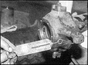

    Algumas pessoas me perguntaram como é que se mede com a balaça a pré-carga do munhão. Anexo uma foto de aonde colocar a balança.
    Lembre-se que no manual do jeep especifica que o munhão tem de começar a se mover com uma carga de:
    8 a 15 lb (3,6 a 6,8 kg)

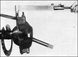

    Mas você também pode usar um torqímetro no parafuso do toquinho (pino mestre) e aí seria:
    4 a 8 lb-pé (5 a 10 Nm)
    Detalhe: para todos aqueles que usam buchas semi-esféricas ao invés dos rolamentos do munhão, podem ajustar os valores em 50% a mais.
