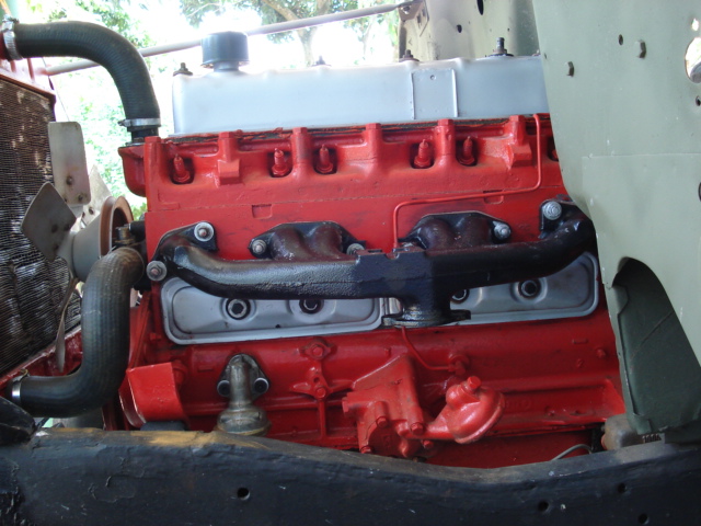

    Estou para trocar meu motor Bf161 por outro com a bomba de óleo grande, o meu atual é pequena.
    A duvida é o seguinte: Será que a bomba do BF184 com filtro acoplado pega no bloco do motor BF161 de bomba grande?
    Assim o sistema passaria para filtragem total.
    -motor-bomba-grande-com-filtro.jpg Motor BF184 com bomba para acoplagem de filtro

    Boa Tarde amigo,
    Sim, eu uso o motor bf-184 e uso a bomba grande do bf-161, pois a bomba com filtro pegava no meu coletor de escapamento, é 6x2. E eu acho q tmb não dá se vc tiver a caixa de direção original, não tenho certeza.

    Citação Postado originalmente por Ian Jeep Ver Post
    Boa Tarde amigo,
    Não sei se dá certo.... coloca a tubagem de escape do maverick 6 cilndros...
    Tem alguns jeeps com motor Bf 184. ou mesmo o BF 161 com a bomba grande, porém sem o filtro acoplado
    no lugar dele tem uma tampa. e a filtragem é feita pelo sistema antigo..
    Vou fazer um coletor dimensionado, Obrigado Antônio
    Ian, Minha caixa de direção é do gol, pega certinho.
    Valeu Pessoal
