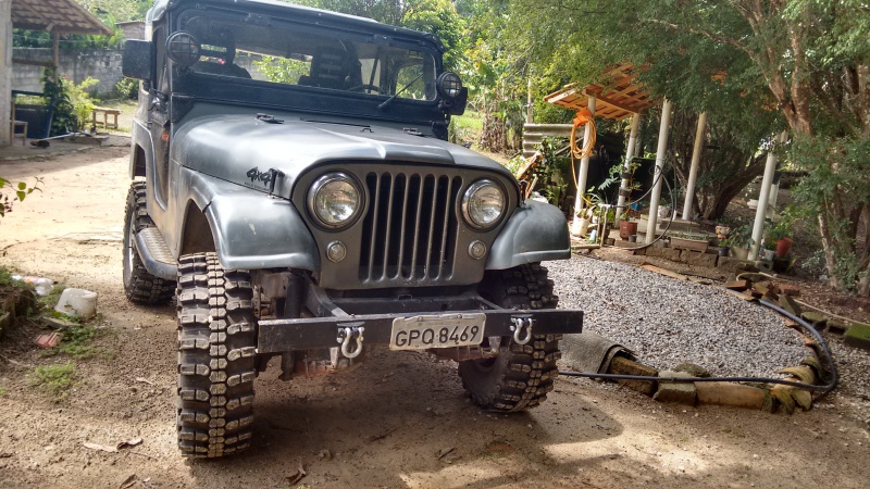

    Usuário Avatar de idsouza
    16/04/2013
    sao jose dos campos/SP
    13
    4cc simples e leve e nao da problemas
    4cc simples e leve e nao da problemas,cambio 4 marchas original
    Miniaturas de Anexos Miniaturas de Anexos -img_20150320_122715162_hdr.jpg   -dsc_0000027.jpg

    idsouza....
    Belo jeep......
    Desenterrou depois do ultimo post de 07 de abril de 2003... e lá se vão 12 anos.
    Tá valendo.....
    Bem vindo ao fórum...
    abraços.
