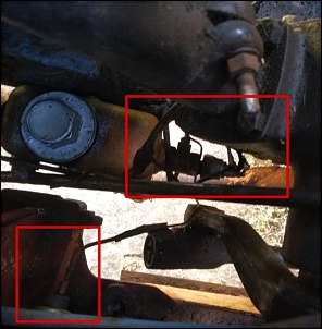

    Esses dois pontos elétricos estou com dúvida de onde ligar... Um sei que é o sensor de temperatura do óleo do motor, mas o que sai do cilindro mestre eu não faço ideia de onde ligar e não encontrei nada falado sobre ele...

    Bem vindo...
    Sensor de pressão de óleo do motor e interruptor da luz de freio.
    Lembrando que o interruptor de freio vai um ligado na alimentação do chicote e o outro vai ligado no retorno da chave de sete, para fazer a função correta da lanterna traseira, onde seta e freio são feitos pelo mesmo pólo da lâmpada.

    Muito obrigado!
    Não estava encontrando em lugar nenhum o que seria! Agora ficou mais fácil!
