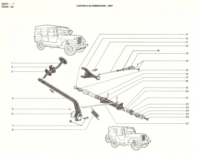

    Guilherme;
    Puxe o pedal com a mão, veja se volta. Seu jeep teve alguma torção? As vezes com isso o pedal pode prender no próprio assoalho, se você verificar que a haste do pedal não bate no furo do assoalho então pode ser lubrificação do eixo. É o seguinte, o pedal tem bucha de bronze e desliza no eixo dos pedais, preso nele vai um varão que movimenta o balancim que atua no cabo da embreagem, eles tem graxeiros e tem que se mover livremente, verifique se não estão muito presos.
    Um problema na embreagem não prenderia o pedal em baixo, prenderia em cima devido sua ligação ser por cabo de aço.
    Vá mandando informações no que testar que estamos aqui para ajudar.

    Alem de tudo que o colega falou ai, confira a mola do pedal a figura 8 da imagem acima.

    O jeep não teve nenhuma torção. Pelo que pude ver a mola que faz o retorno do pedal está bem fadigada, quase não tem mais pressão. Mais fora isso é o eixo que prende o pedal que está travado. Será que é so engraxar ?

    Guilherme, esse eixo tem uma graxeira, ele deve ser sempre lubrificado, mas se travou é porque já estava seco a muito tempo e oxidou. Agora tem que desmontar o eixo todo (retirando os pedais também), limpa-los com querosene, lubrificar novamente e montar, testando antes se vai correr livre, ok?
