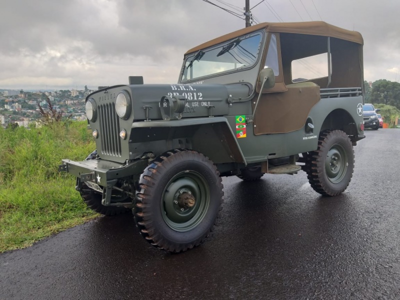

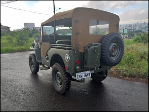

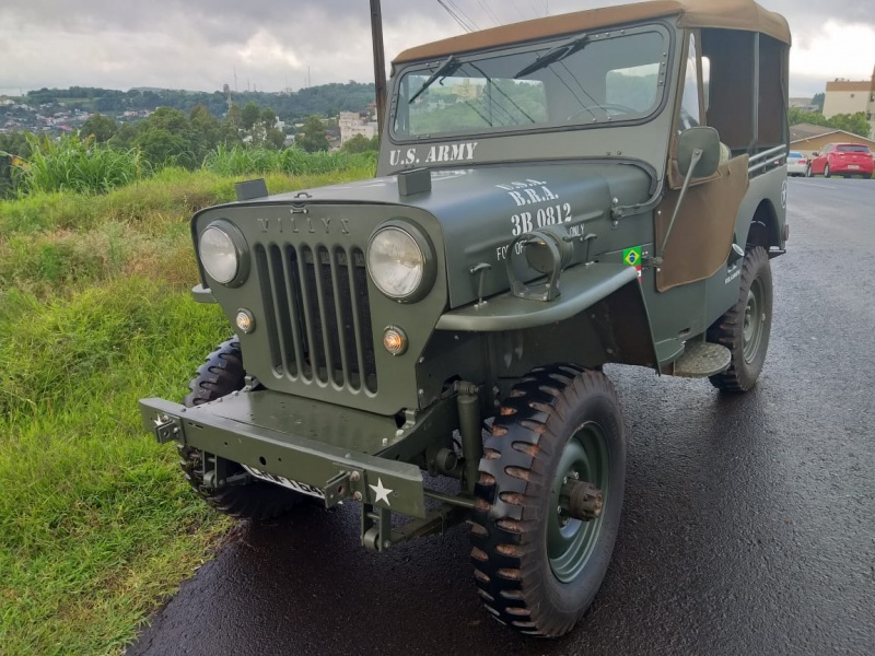

    Rolê de hoje.
    Militarizando o CJ 3B 1954 - Famoso cara de cavalo-jeep-25-11-18.jpgMilitarizando o CJ 3B 1954 - Famoso cara de cavalo-jeep-25-11-18-2.jpgMilitarizando o CJ 3B 1954 - Famoso cara de cavalo-jeep-25-11-18-1.jpg
