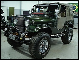

    Esta é a foto de um Jeep que tem o Pedal original e adaptado hidrovácuo e cilindro mestre da Kombi... Para isto tem que inverter o acionamento do pedal... Pois o original o cilindro mestre é empurrado.. e através de um balancim faz a mudança da força do pedal..... e assim consegue-se colocar o conjunto de hidro e cilindro por baixo do assoalho. Ok.
    abraços..

    Bom... ja vi q não vou fugir de colocar pedaleiras suspensas hehe pelo menos pra evitar adaptações complicadas.. e acredite.. moro em cidade pequena pouca gente sabe mexer nisso por aqui então quanto mais simples melhor hehe... aproveitando por aqui... alguem poderia me informar que roda e pneu são esses? medidas e tal? acho show de bola.. e to querendo trocar por esses

    Esses são General Grabbers, acredito que 33x12,5x15, em rodas mangels 15x10
