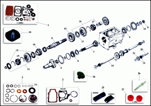

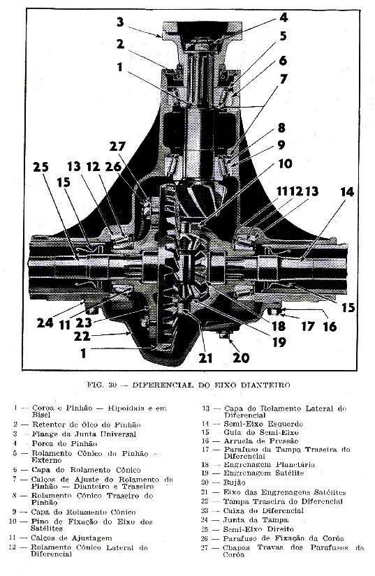

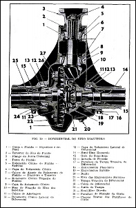

    Alguem pode me dar umas ideias de como eu tenho que fazer os respiros dos diferenciais, cambio, reduzidas, tanque combustivel.(esta faltando algum???) É necessário tambem fazer um para a vareta do óleo e para o bocal do oleo na parte de cima do motor
    Consegui na net algumas fotos, vamos ver se facilita para vc me ajudarem.
    Agradeço a todos pela ajuda.
    Um Abraço Fábio
    Miniaturas de Anexos Miniaturas de Anexos Ajuda para fazer os RESPIROS-h13-2_171.gif   Ajuda para fazer os RESPIROS-difer_147.jpg
    O nr. 20 citado é a porca que fecha o reservatório do diferencial. NÃO É ALI !!!
    Verifique onde está o respiro do seu diferencial, existem variações do local deste respiro !! o do meu CJ-5 77 está localizado a direita alta ao lado da bola do diferencial. inslate uma mangueira de boa resistência neste respiro e eleve a outra ponta para uma parte alta do jipe, preferencialmente na mangueira de entrada de ar do motor.
    Faça o mesmo com a caixa, ela tambem tem um respiro , instale outra mangueira ou coloque um "T" na mangueira que vem do diferencial traseiro eleve a mangueira (ou filtro de ar) de entrada do ar do motor.
