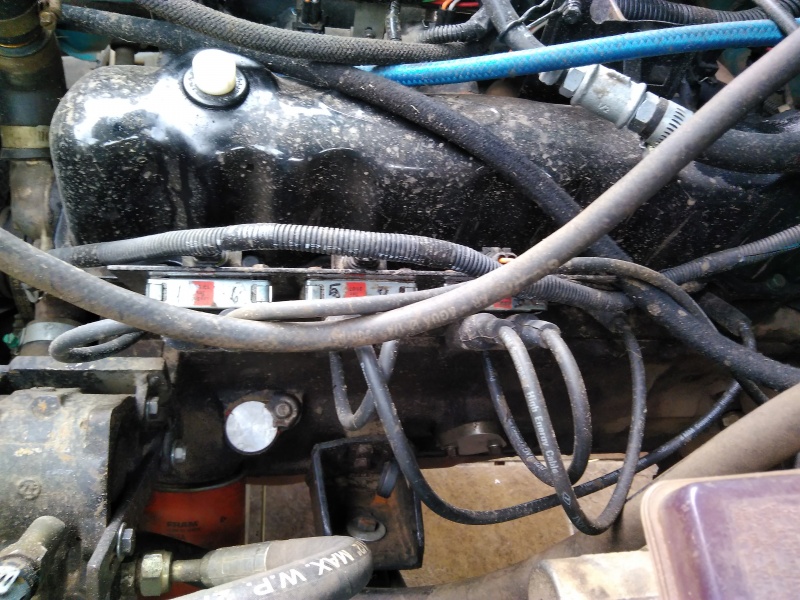

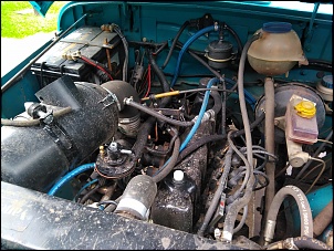

    Eu tenho na minha F75 o motor Falcon 3.6 na versão moderna (com coletor de admissão).
    Coloquei injeção eletrônica ano passado, instalei uma pandoo Pro Inject, roda fônica, 3 bobinas do palio, etc...
    Ficou outra coisa para andar, sem comparação muito redondo e forte. No caso do coletor de admissão fabriquei um inteiramente novo.
    Miniaturas de Anexos Miniaturas de Anexos -img_20161210_090338.jpg   -img_20161210_090409.jpg
