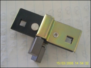

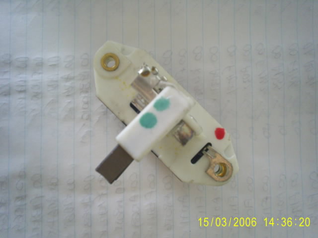

    O regulador com escovas é preso por dois parafusos , é facil de tirar e colocar tbm dependendo de como esta instalado o altenador nao é preciso nem removelo , vou tirar uma foto do regulador com escovas e o sem para vc se infomar ok !
    espero ter ajudado !
    olha a foto ai amigo !

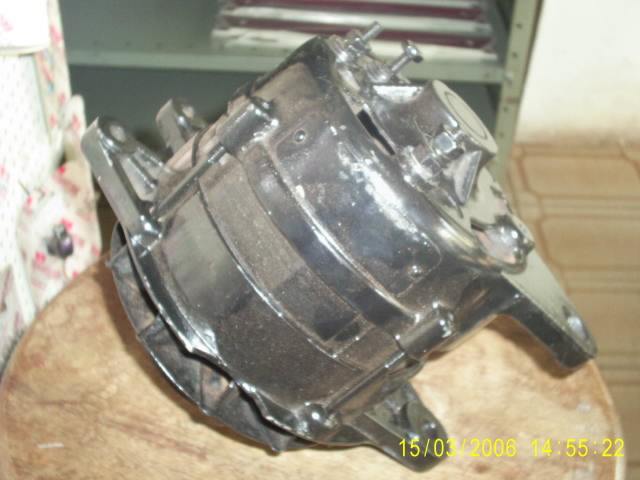

    Grande davidson_iahnn, o meu tem essa caixinha fora do alternandor, conforme a segunda foto, já troquei com outra e o mesmo não carrega msm assim........desmontei o alternador e dentro dele encontrei duas escovas ...... aparentemente esta muito gastas, sera que pode ser isso?????.....seria viavel testar alguma coisa a mais????

    Amigo Thiago Pinto, a escovas estao num suporte igual a essa foto , se for e como vc ja dice q estao gastas devem ser elas mesmas faça a troca das escovas o jogo de escovas nao será mais q 3 pilas mas se for trocar todo ele deve de estar uns 8 a 10 pilas , blz !
    seu alternador é original ? se for é o mesmo da foto ...
    blz !

    Realmente é igual a essa foto que vc postou...........acho que vou ter que desmontar a parte de tras inteira, para não quebrar as escocas na hora que colocar certo?????
    Vou fazer a troca e ver o que acontece
