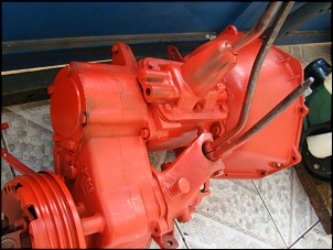

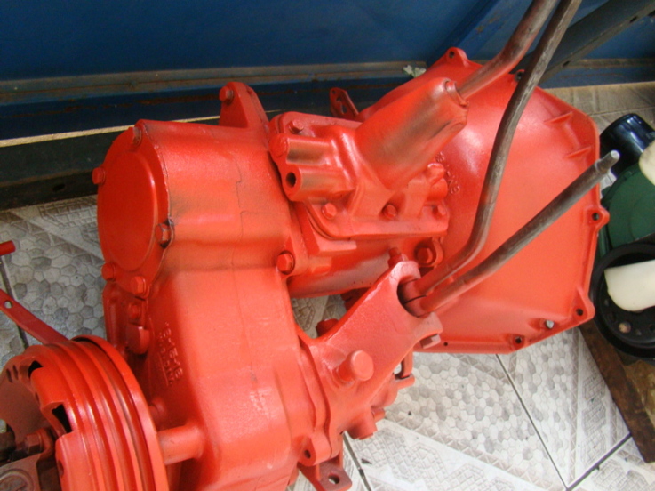

    Olá...procurei bastante no fórum mas não encontrei nada a respeito desta configuração...comprei um Willys recentemente com câmbio do chevette, ele tem roda livre funcionando perfeitamente mas não tem a alavanca do meio (4x4) tem apenas a reduzida...isso é normal?
    Moderador Avatar de xibiu!!!
    15/01/2012
    Londrina/PR
    10,998
    Agradecimentos: 128
    Olá colega gabriel-thomaz.
    Se a TCase original está instalada, inclusive com a reduzida e tração do Jeep funcionando como comentou, deve ter quebrado a alavanca do 4x4 e por isso está só com uma, a alavanca da reduzida.
    Retire a coifa de borracha das alavancas, ou entre embaixo do Jeep (é mais fácil) para confirmar.
    No caso da alavanca estar quebrada, dependendo dá pra emendar e fazer nova rosca pra bolinha, mas também existe essa peça (usada ou nova) pra venda.

    O estranho é que a carroceria (fibra) nem ter o corte da alavanca.
    Vou tentar olhar por baixo conforme a sua sugestão....depois digo o que encontrei...rs

    Olá Gabriel, o seu Jeep deve estar com uma adaptação no sistema de alavancas. Eu pessoalmente não gosto, mas existe! Aqui no fórum já foi discutido a um bom tempo atrás, segue: http://www.4x4brasil.com.br/forum/je...-reduzida.html (Uma única alavanca para Tração e Reduzida)

    Alô Gabriel. Pode ser que vc esteja com uma Tcase que não seja a original willys. Dê uma conferida.
    15/10/2011
    17
    concordo com dias td... eu tenho meu ...uma daptação com uma alavanca ela traciona e reduz...conforme as Rurais com uma alavanca embaixo do painel

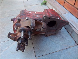

    Depois de ver a foto que postou, também concordo com as opiniões dos colegas Dias TD, Jota Diniz e Mikeme.
    Pra confirmar se é a adaptação citada, ou se realmente está faltando a alavanca da tração, veja se essa alavanca tem 2 ou 4 posições.
    Se tiver 2 posições, está faltando a alavanca da tração (4x4) já que disse que a velocidade reduzida / normal está funcionando.
    Se tiver 4 posições, é a adaptação que faz as 4 funções com uma só alavanca ( 4x4 / 4x2 / reduzida / normal )
    A Tcase é a mesma. O que muda é o acoplamento das alavancas, também conhecido como "focinho" da reduzida, que é retirado o do Jeep, (foto1) e trocado pelo modelo da rural e pick-up F75 (foto2).
    Willys sem alavanca do 4x4-rd-jeep.jpgWillys sem alavanca do 4x4-rd-rural.jpg

    Mistério resolvido....
    Nosso colega xibiu matou a charada, levei no mecânico hj é ele disse que a caixa é a original mas com o "focinho" da Rural....quanto as posições realmente são 4, e que o mão pesada aqui não percebeu isso...rs
