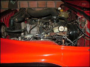

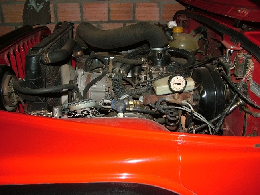

    Acho que o teu consumo está dentro do esperado. No meu caso, é um motor GM 6cil C-20 e rodo 9,5km - 10km/m³ GNV. Tenho um botijão de 25m³. è claro que quando passo para gasolina, fica mais "nervoso". Mas no dia a dia é excelente!
    Quanto à instalação estou postando algumas fotos.
    Caio
