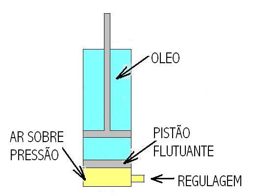

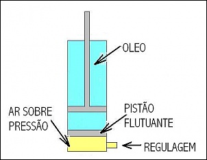

    Para solução deste problema (solução técnica, não a mais barata $$$$), existem amortecedores chamados de mono tubulares (Fig 3). Estes amortecedores possuem em sua parte inferior, o que chamamos de embolo flutuante. A parte superior está completamente cheia de óleo, e a parte inferior abaixo do embolo flutuante existe ar sobre pressão. Com a tração e compressão do amortecedor, o ar sobre pressão se comprime mais ou menos, mantendo a câmera superior com óleo sempre em altas pressões, evitando assim a possibilidade de entrada de ar no sistema. É o caso de algumas linhas de amortecedores RANCHO. Já ia me esquecendo, estes amortecedores podem ser até instalados até de ponta cabeça.
    Em se falando de amortecedores RANCHO, este é o principio da regulagem deles. De dentro do jeep você pode aumentar ou diminuir a pressão de ar abaixo do embolo flutuante, deixando os amortecedores mais macios ou firmes (Fig 4).

    Figura 04
    Figura 04
