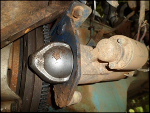

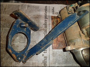

    Amigo sofro com esse problema! Ainda uso o original do opala, mas tenho 2 enquanto conserto um o outro esta no jeep... Arranque do corsa ja ouvi para o motor ohc. Para o motor de opala o que ouvi dizer para adaptar é o do palio (week, adv, strada...) que tbm é o mesmo da montana, meriva. Já que é o mesmo motor 1.8 8 valvulas. Esse arranque custa R$ 150 até R$ 200. Tem redução 3:1 fica muito mais forte e consume bem menos. a adaptação é simples. Breve farei no meu jeep. Vou procurar umas fotos de uma adaptação que já vi aqui pelo fórum. Mas verifique o ponto do seu motor ele pode estar muito adiantado!!! Ai vira pesado, ou nem vira msm...

    Seguem as fotos
    Miniaturas de Anexos Miniaturas de Anexos aranque do corsa no opala 4cc-adap.jpg   aranque do corsa no opala 4cc-adap-1-.jpg   aranque do corsa no opala 4cc-adap-2-.jpg
    ...o dia que o pessoal da Deep Tech, AdaptBrasil, Metalurgica Enfer ou qualquer outro resolver fazer uma flange de motor de arranque "novo" para opala, não vai ter pra quem quer! rs
    Aliás, acabei de mandar várias mensagens em "fale conosco" para este pessoal... vamos ver se alguém se anima, pois com a quantidade de opaleiros e jipeiros que querem trocar o arranque dos antigos motores GM, vai ter fila de espera pra comprar... rsrsrsrs

    Faz cinco anos que possuo esse arranque no ohc, muito bom. Gira que é uma beleza ,e nao descarrega a bateria mesmo depois de inumeras partidas. Coloca correndo.

    A flange é bem facil de fazer, instalei no meu GPW, gira bem e é bem confiavel
