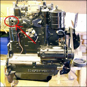

    Fica do lado do bloco atrás do carburabors mais ou menos....
    O relogio original nao tem sensor, tem um tubinho q funciona com um "liquido" que quando esquenta, espande o liquido e faz a marcação no relogio...
    vou ver se consigo fotos.

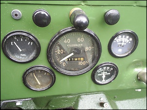

    Na foto vc pode ver marcado onde vai o "sensor" do marcador de temperatura original no bloco do motor huricane F-Head 134. Ele é separado, velocimetro no meio e 4 marcadores em volta.
    Tem uma foto do marcador original!
    Espero ter ajudado!
    Qualquer coisa solta um grito!

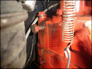

    Comprei o sensor no Donatti e nao serviu, pois o buraco no bloco é menor que o sensor, será que tem sensor com esse tamanho?

    Tem coisa errada aí!
    A rosca do bloco é maior que a deste parafuso...
    Eu acho que deve ter um adaptador no teu bloco ainda (tipo o da esquerda da foto q nao está marcado). e vc está colocando o parafuso por dentro do adaptador.... Confere isso.

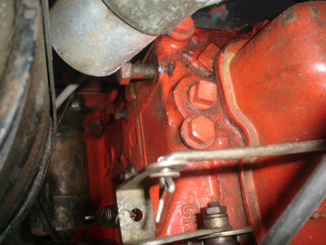

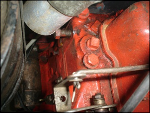

    olha o parafuso no bloco, ele está sem adaptador!!!!

    Fala Buica!
    O meu sistema está original ainda, aqui vao as medidas:
    Medi aqui o adapatador que vai no bloco (igual esse da figura sua) tem 20mm de diamentro de rosca externa
    O "sensor" ORIGINAL tem 15mm de diametro de rosca externa, esse é rosqueado dentro do adapatador que vai no bloco.
    não sei o que fizeram no teu bloco para ter uma rosca tão pequena assim....
    Mas faz o seguinte, vai em uma casa de conexoes hidraulicas e vê se tu nao consegue um adapatdor ou vai em um torneiro e manda fazer... veja a figura TOSCA que eu fiz!

    Eu agora estou achando estrenho, eu vou comprar um paquimetro e verificar o tamanho do parafuso e do buraco do bloco.
    Miniaturas de Anexos Miniaturas de Anexos Cade o sensor (BULBO) do  huricane F-Head 134 ?-dsc02086_177.jpg
