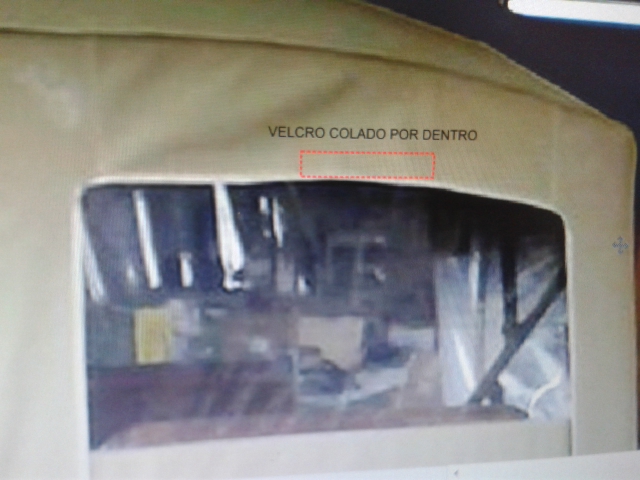

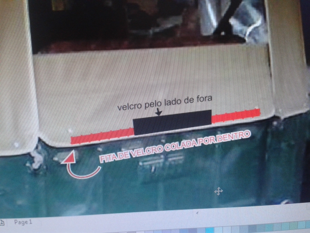

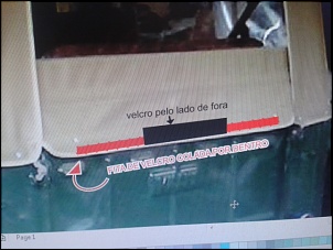

    ola amigos... como eu tinha acabado de por o toldo, fiquei com preguiça de tira-lo e fotografar a "gambis", mas fiz um esquema que entenderão.
    Essa fita longa vermelha atras da preta, eu colei no lado de dentro da capota, na parte inferior e ela se adere ao velcro que colei na tampa. Deve ser uns 70, 80 cm por 01 cm de largura.
    A preta aí no esqueminha, é o velcro que ficou fixo no lado de fora uns 12 cm por 4. E o vervelho pontinhado ficou fixo por dentro na parte de cima.Nao pus muito grande senao fica chato na hora de desgrudar do velcro. Pode ser ate mais estreito.
