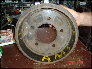

    eutenho uma panela de freio nova original willys....só não sei te dizer q modelo é....
    Miniaturas de Anexos Miniaturas de Anexos Panelas de freio CJ5 1960-tambor_freio_jeep_278.jpg   Panelas de freio CJ5 1960-tambor_freio_jeep_2_581.jpg   Panelas de freio CJ5 1960-tambor_freio_jeep_1_198.jpg
    Fontana, essas suas panelas são do CJ3 A, são as mesmas que o Otávio tá falando as ditas "pequenas"
    as que o nosso amigo esta procurando, são maiores que essa e são 100% de ferro fundido estas aí são mixtas de ferro fundido e chapa. as que o nosso amigo procura desapareceram do mercado, elas são do tamanho das mais modernas mas tem a face que passa os prisioneiros plana e não concava como as modernas. caso não encontre vc teria que trocar os cubos, aí ja vai encarecer e se vc não está buscando originalidade é bem melhor por freios à disco.

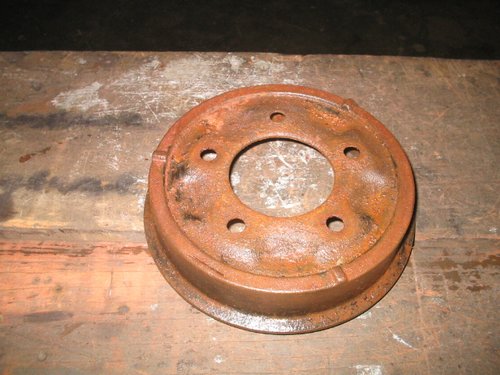

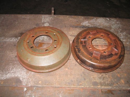

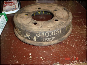

    Aí galera aula de panelas
    Cronologia daspanelas de freio:
    FAVOR IGNORAR O NUMERO DO ARQUIVO
    FOTO 01 : Panela dos modelos de 42 a 52, originalmente americanas, eram mixtas (chapa/f fundido) reposição no Brasil Frum (foto do amigo Fontana) e outras marcas que faziam 100% f fundido
    FOTO 02: Panela que equipou os modelos de 53 até meio de 58
    FOTO 03: A tão procurada PANELA equipou os modelos de final de 58 a +ou- 65, panela grande prensada que exigia sacar o cubo para acessar o freio, as nacionais originais eram fabricadas pela CIMETAL normalmente 100% f fundido, mas apareceram por aqui algumas importadas mixtas também.
    FOTO 04: a dita panela "Moderna" que equipou os modelos de aprox 65 até os 83, apenas guiada pelos prisioneiros da facil acesso ao sistema.
    a outra foto mostra apenas as diferenças entre elas
    [],s
