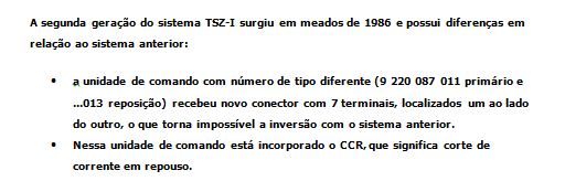

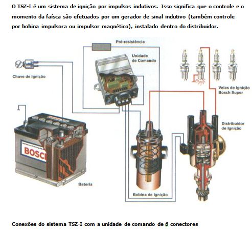

    gpalochini, abaixo as especificações dos dois sistemas, eles não são intercambiáveis

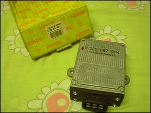

    Prezado Guilherme, boa noite.
    Se o módulo de 7 pinos que você conseguiu não for o tipo TZH, que é para o sistema com sensor Hall, e sim o tipo TSZ-i, que funciona com o mesmo distribuidor, pode sim. O que o documento apresentado pelo colega Mauro informa é que não é possível utilizar o módulo de um em outro devido o conector não ser intercambiável, mas se você respeitar a ligação abaixo com o cabinho que você construir, ele irá funcionar sim.
    Eu devo ser, pelos relatos apresentados, um raro sortudo de ter comprado uma unidade nova e original há mais de 18 anos, para mudar meu sistema de platinado/condensador, mas não consegui o distribuidor na época, e ficou guardado este tempo todo.
    Miniaturas de Anexos Miniaturas de Anexos -modulo-de-7-pinos.png   -unid-comando-bosch-004-1-.jpg
