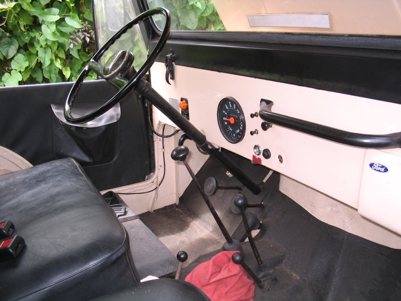

    Amigo Gremista, a alavanca menor do jeep tem 3 posições: direta, neutra e reduzida. A posição neutra é no meio, a direta é para trás e a reduzida é para a frente. A reduzida só pode ser engatada se a tração dianteira estiver ligada. Esta é função da alavanca do meio do conjunto. Ela liga a tração dianteira sendo trazida para trás. A posição neutra é para ligação de guincho mecânico e implementos agrícolas (que hoje não se vê mais). Nesta posição seu veículo não se movimenta.
    Então a sua descrição está estranha quando menciona que tem que segurar a alavanca para o neutro. Então você pode estar tentando ligar a reduzida sem engatar a tração dianteira.
    Na foto a posição das alavancas está na condição 4x2 - tração dianteira desligada e direta.

    Obrigado turbino! Bom ele esta sem coifa e a lataria não encosta. Senhor Sydiney, eu relate errado, preciso ficar segurando na tração para baixo, senão a alavanca, pula para o neutro caso eu coloquei uma força com acelerada. Obrigado amigos por responderem!
