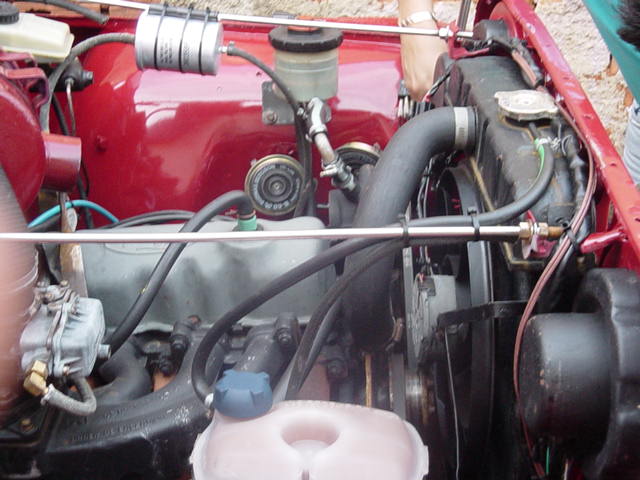

    Chefe se eu entendi bem, só com a mudança do radiador não vai resolver seu problema , o radiador é bom você conversar com quem trabalha com radiadores, pois ele vai sugerir para você qual é o melhor, o meu por exemplo é do opala, o do João do (Jeep vermelho) o pessoal que meche com radiador fez para ele, agora quanto a não cortar a parede dá uma sacada na adaptação que eu fiz, foi um pouco diferente daqui eu vejo aqui no FORUM, e consiste em cortar a grade da frente, veja estas fotos, a do Vermelho é com motor 3.6 da FORD, que é alguns centímetros maior (+-5) o laranja é meu com motor da C20, o bom desse tipo de adaptação, é que não é preciso cortar em nada a parede corta fogo,

    Miniaturas de Anexos Miniaturas de Anexos radiador mais "estreito"-jeep_motor_joao_1_185.jpg   radiador mais "estreito"-jeep_motor_joao_2_613.jpg   radiador mais "estreito"-jeep_motor_frente.jpg

    bem legal a ideia de cortar a grade , reparei na foto que no jeep do joão não se usa a ventoinha direto do motor se usa uma eletrica certo ??qual?? é melhor??e se eu usar a ventoinha original do motor tb da certo ???

    Chefe pra te falar a verdade eu não sei qual foi, olha vou fazer o seguinte vou ver se bato mais umas fotos do meu e mando para você falou

    bom depois de fuçar mais no forum , ver umas fotos , e descobrir qual radiador vai no T-Rex sai na busca do mesmo e ainda não achei , mas ... falei com um cara que reforma e fabrica radiadores e ele disse que se eu levar meu radiador original do jeep para ele tirar as tampas ele monta um radiador de 3 ou 4 "carreiras" (tem alguma coisa que ele precisa ver pra saber se cabem 4) com "colmeias" novas por +/- Lt$300,00 , ele ja fez pra um jeep com motor de opala 6 com as tampas originais e 3 carreiras , sem expansão e deu conta , como pretendo usar reservatorio de expansão acho que o resultado sera ainda melhor certo??
    agora nova duvida , uso a ventoinha original do motor (não tenho , nunca vi como é , e não acho pra comprar ,se alguem tiver fotos por favor me mande) ou alguem tem alguma sugestão melhor??(na frente do radiador não cabe nada ele ta colado na grade como nas fotos acima) e entre o motor e o radiador tem um "espaço" que qto. menor melhor !!
