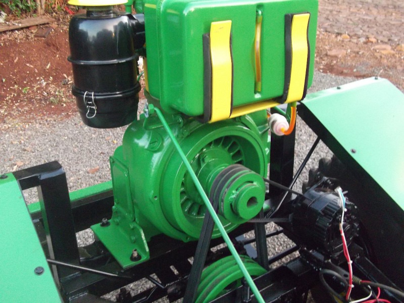

    Beto deverá fazer um mancal duplo com um dos lados uma polia com a circunferência no mínimo 3x a circunferência da polia do motor. e do outro lado um volante motor do chevette com embreagem e tudo para acoplar seu câmbio. segue foto ilustrativa. Assim são produzidos os jericos com motores estacionários.Como instalar cambio chevette 5m em motor estacionario m 790-1333510599_345355519_1-fotos-de-vende-se-um-jeep-4x2-e-um-chassis-de-f75-4x4.jpgComo instalar cambio chevette 5m em motor estacionario m 790-carreta-agricola-motorizada-jerico-microtrator-jibata-fubica_mlb-f-3462398648_112012.jpg
    Agora se seu m790 for do caminhãozinho agrale que e tem capa seca aí é só fazer uma flange pra adaptar o cambio do chevete, segue exemplo:
    Dois exemplos utilizando motores agrale, o segundo é um m790.
