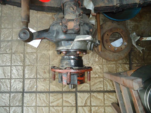

    conforme , vejam o cubo de roda é maior que do modelo mais novo
    28/07/2005
    São Vicente/SP
    64
    199
    quando se instala o disco e a pinça as distancias entre o vão do disco e o suporte não casam

    o meu dedão esta sob o vão do disco , vou ter que fazer o tal suporte

    Citação Postado originalmente por kiko ribeiro Ver Post
    tentando enviar fotos
    Veja,, pela sua foto.....
    O suporte da pinça colocado sobre o munhão. e depois a Manga de eixo (ponta de eixo).
    O correto é o suporte da pinça sobre a manga de eixo..........Ok..
    O suporte da pinça de freio está montado errado....
    A ponta de eixo...(manga de eixo)... onde vai o rolamento. está montado com o suporte da pinça pelo lado do munhão...
    Este suporte da pinça .é montado sobre a ponta de eixo (manga de eixo). Por isto não cabe o disco na fresta da pinça . Ou melhor entre as pastilhas de freio.
    Desta maneira .... o semi eixo. não vai chegar até à roda livre... vai ficar curto.. inclusive voce vai alargar a bitola do eixo dianteiro....
    Até mais.

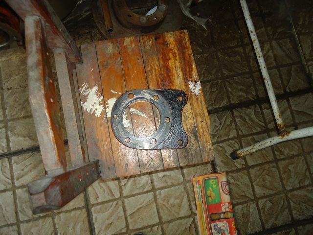

    obrigado amigo pela dica , o sistema antigo usava alguma pinça do dodg coisa mais rara de se encontrar , pra montar certo terei que desmontar a manga de eixo correto? ,

    veja este suporte , era o que estava, ele é reto infelizmente as pinças que usava virou ferrugem

    Este suporte da pinça parece com o que tenho usado....
    Vai ter que desmontar o cubo. e retirar a ponta de eixo (manga de eixo) ....."onde passa o semi eixo por dentro"
    Tenho usado o suporte do freio a disco da SBD. de Sampa. av. do cursino. com pinça de kombi..

    hoje não é dia de se trabalhar certo , só fiz o que o amigo indicou e o suporte e pinça ficaram perfeitos o resto só amanhã
