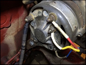

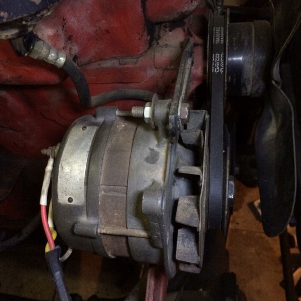

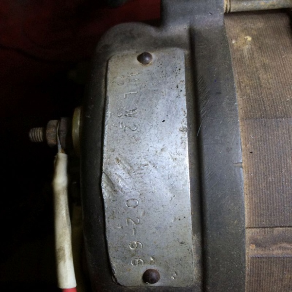

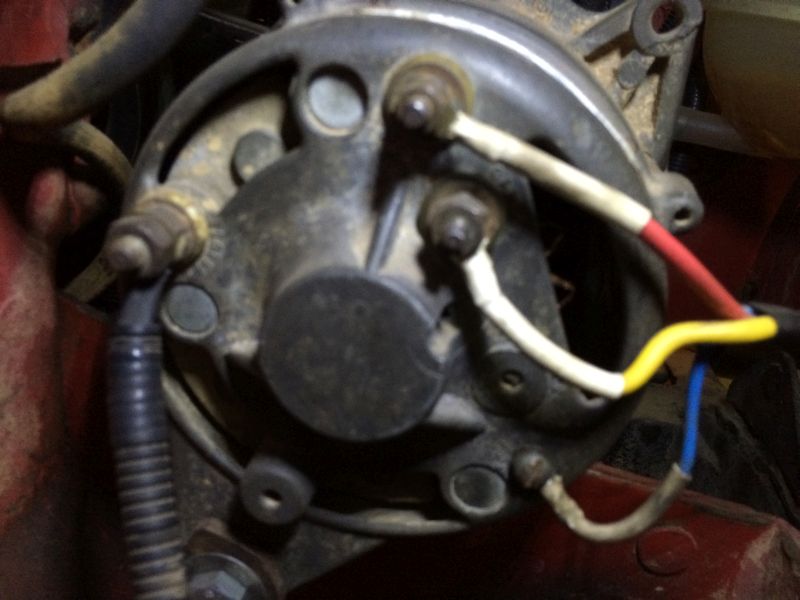

    Será que da pra identificar se o que esta no meu Jeep é alternador ou dínamo ? Já troquei o porta escova, escovas novas e com o motor ligado só chegam 12V na bateria, tbm nos polos do alternador só consegui achar 12V, ou seja a bateria mal carrega, existe tbm uma forma de testar o regulador de voltagem? testar essa parte do sistema ?

    É um alternador amigo, e pela quantidade de bornes acredito que seja daqueles que usam regulador externo, entao verificar o regulador externo se esta ok

    Exato vai pro regulador agora o que me intriga é que na saída do alternador encontro só 12v, não era pra encontrar algo próximo de 14v? Tem algum teste q possa ser feito no regulador pra ver se está funcionando?

    testar o regulador eu nao conheco e recuperar um alternador desse caso esteja com defeito tambem nao é vantagem, se for o caso ja parte para um alternador desses de passat antigo de 40A (uso um desses no gpw pois tenho guincho mecanico) que sao mega baratos, ja tem regulador interno e duram uma eternidade

    Amigo, bom dia.
    Segue em anexo como proceder para efetuar testes no regulador.

    Se é alternador é importante a lâmpada espia(a que acende quando liga a chave e apaga com motor ligado) estar funcionando pois o regulador é exitado pela lâmpada. Talvez por isso sai 12v nos bornes. Na real ele não está carregando.

    Pior que a lâmpada acende Edison, tudo aparentemente normal..

    Ela apaga logo que dá a partida?

    Pior que sim acende e na aceleração apaga normalmente
