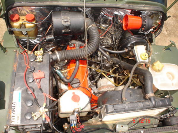

    salve wladimir
    usei ap 1.8 no meu jipe por muito tempo
    sempre fui fã de carteira desse motor´
    preço acessível, não dá problema de manutenção e as peças são baratas e fáceis de se achar
    desde o final do ano passado estou com ap 2.0 e ele é melhor ainda
    http://www.4x4brasil.com.br/forum/ga...f958d27886.jpg
    acredito que com o câmbio que vc possui, qualquer 1 dos 2 será boa opção
    mas particularmente optaria pelo ap 2.0: mais torque e mais gostoso de dirigir
