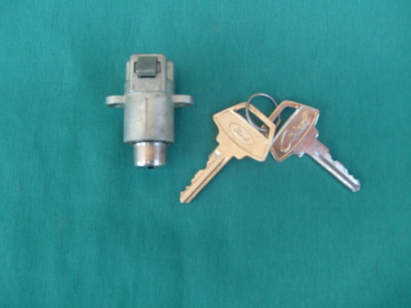

    Se não conseguir consertar a sua fechadura, a fechadura do porta luva do Jeep Cj5 é a mesma do porta luva do corcel e tem nova nas auto peças.
    Acho que só o reparo será quase impossível encontrar à venda.

    É , infelismente a outra esfarelou na minha mão , kkkkkk , então vou partir para essa do corcel
    Obrigado !!

    o original é feito de antimônio.... com o tempo estraga. tal qual a lanterna traseira da Rural e da Pickp...
    Em lojas de 4x4 tem .... Josewal.. Paulista...
