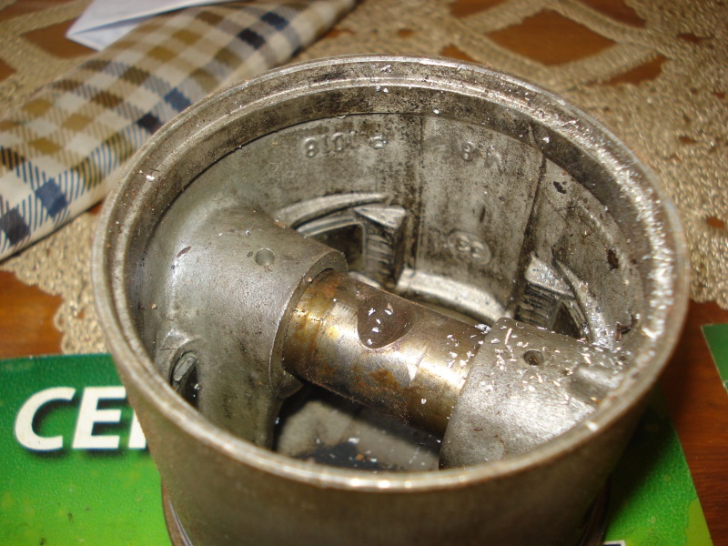

    Boa noite.
    Alguém sabe que pistão é esse que está no meu BF 161?
    Qual o anel que deve ser usado nele?
    Os anéis que estão hoje foram colocados por um dito mecânico mas o jeep ficou fraco e saindo fumaça pelo suspiro. Quando resolvi eu mesmo verificar encontrei anéis que não fechavam na circunferência ficando com uma abertura de quase 2 mm quando dentro da camisa.
    Já agradeço.

    Meu amigo, pela descrição que tem na cabeça do pistão, esse é um pistão no sobremedida 0,50mm, ou seja, você precisa de anéis também na sobremedida 0,50mm. Mas cuidado, não é garantido que colocando anéis novos o seu problema vai acabar, pois pode haver desgaste excessivo nas camisas e essa folga de 2mm ainda continuar. Uma camisa com arranhões e superfície espelhada também não é bom. O material do anel é muito mais resistente que o da camisa, então a camisa desgasta mais que o anel, ou seja, talvez você precise de uma retifica no bloco pra eliminar a folga e colocar um jogo de pistas e anéis com uma sobremedida maior.
    Uma coisa que alguns fazem é comprar um jogo de anéis maior, coloca-los dentro da camisa, marcar o que sobra, e depois corta, ou seja, faz-se um anel do tamanho exato da sua camisa. Mas é um trabalho que tem risco, não se sabe o resultado.

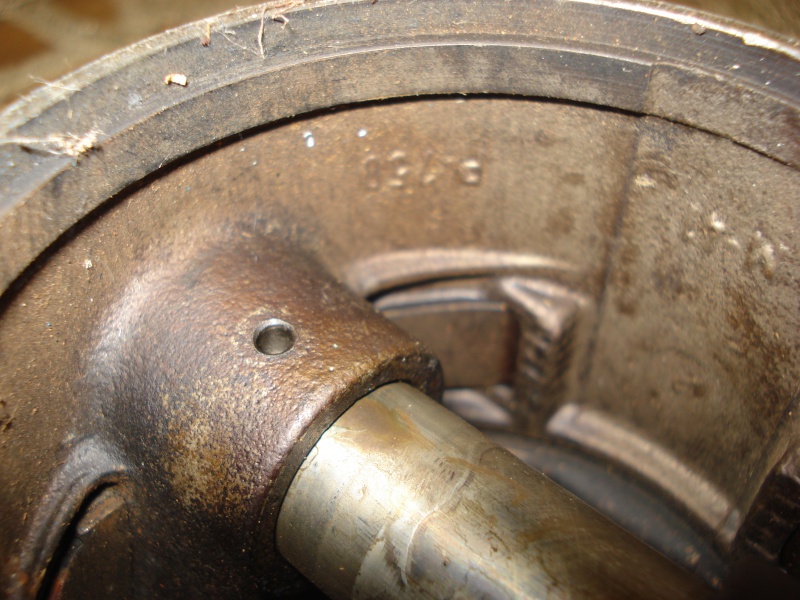

    A situação que esta hoje é esta. Minha dúvida na real é qual a medida dos anéis. 0,20=0,50mm aprox.

    nao posso te ajudar, mas a cabeca desse pistao ai ta bem feia hein?! toda desnivelada, bordas "arrendondadas", lascadinhas, muitos riscos na cabeca de detonacao...
    pra mim, só aí já se perde compressão e desempenho... alias, o que houve pra ter esses riscos todos? Isso nao é normal de jeito nenhum, algo acontece ai...

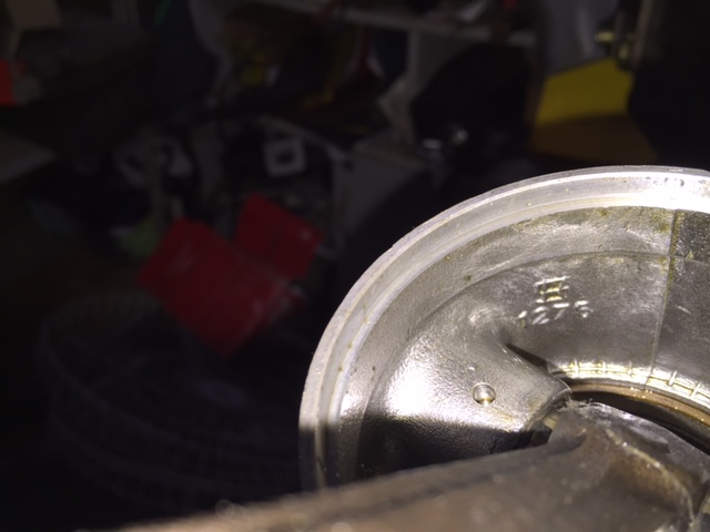

    Ta ficando uma novela. Retirei os pistões e dentro encontrei uma referencia 1275. O pior é que fui ver para comprar os anéis e surgiu a dúvida: porque está em milímetros as medidas sobre a cabeça do pistão? Se fosse para Willys não deveriam estar em polegadas? Medimos e verificamos as camisas. Estão praticamente sem desgaste e sem ovalização. Deram a medida de 80,05mm. Bom o mistério continua e eu não consigo fechar o BF.

    Mais uma confusão então Renato. Pistão str 79,380mm. com sobre 0,50 fica 80,650mm pelo que fui informado na autopeça . O pistão marca 79,848mm.
    Mais dúvidas ainda, kkkkk.
    O que está me parecendo é que este pistão não é de BF161.
    Mas como saber.

    Amigo... Os pistões do motor BF... na parte interna tem a numeração....
    Geralmente é o P 750...... os motores BF 184 usam o P 1018......
    O pistão do motor Bf tem gravado na cabeça uma seta e a medida correspondente... em polegadas,.... e não em mm...
    este pistão da foto que tem a seta e a medida de 79 e alguma coisa.. não deve ser do motor bf.... me parece que o pino do pistão é maior do que o original....
    abraços.
    Rural Willys,1965. 1966. 1973

    Eis o que temos marcado nos pistões: 1275 gravado no interior e 79.848 +0,50 na face do pistão..
