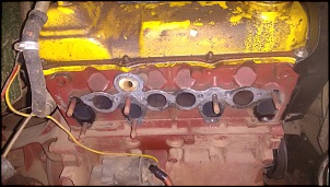

    Estou injetando o motor AP do meu jeep.só que deu um contratempo, meu cabeçote tem saída d'agua para admissão,e ele injetado teria que tapar essa saída.
    Alguém sabe me dizer como fazer para tapar a saída do cabeçote?!
    Miniaturas de Anexos Miniaturas de Anexos injetar motor AP-img_20150505_175537468.jpg

    Vc tem certeza que seu novo coletor de admissão não tem o plug da água? normalmente tem, os que são diferentes são os que o coletor é no próprio cabeçote... o que não é o seu caso. Mas se na peça tem a chapa fechada, basta comprar o plug de borracha que veda (tenho quase certeza que existe).
