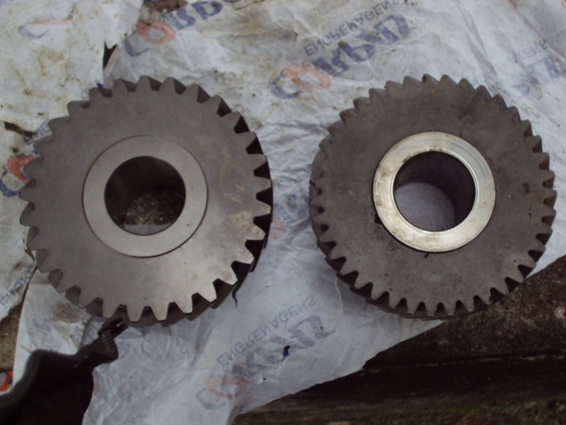

    Minha tentativa de fazer as engrenagens por aqui, não deu certo devido a não fazerem serviços pequenos. Entrei em contato com o Rudimar da Engrenagens Corpas e depois de conversar resolvi comprar o jogo de engrenagens deles, somente mandei um eixo para fabricarem a engrenagem acionadora com 10 estrias compatível com a saída do eixo entalhado do câmbio que utilizarei ( toyota antiga com 1ª e 2ª secas), tirei umas fotos ao lado da engrenagem original e pasmem, é absurda a diferença na espessura da base dos dentes, por ter o número de dentes diminuídos e na largura tem 25mm, contra 22 da original, seguem as fotos.Anexo 531548Anexo 531549

    Matrakaum, na verdade devem ser compradas as três engrenagens, com dentes helicoidais. Pois as originais possuem 29,33 e 29 dentes estas possuem 21,29 e 21 dentes, sendo que cada dente é mais espesso, e largo, assim as engrenagens não são intercambiáveis entre si, apesar de possuírem as mesmas dimensões quanto ao diâmetro, largura, etc... A engrenagem corrediça fica a mesma pois esta geralmente não quebra por ser submetida a um esforço muito menor e já ter a base dos dentes bem mais robusta que as outras engrenagens. Esse kit sairia por R$ 800,00, como mandei fazer a acionadora com a estria sob medida, ficou tudo em R$ 1.000,00, mais o frete.
