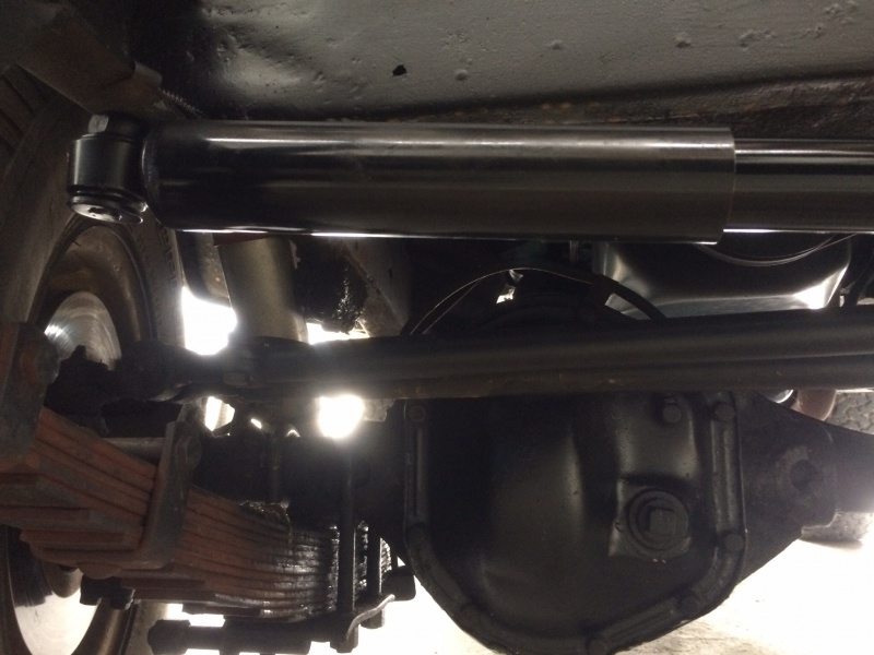

    Roberto FL
    1 Anexo(s)
    Anexo 496529 Segue foto por baixo

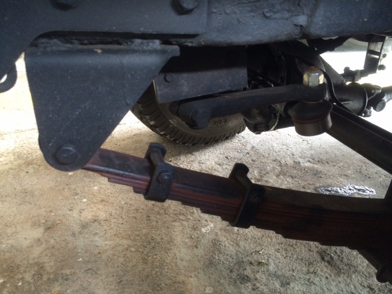

    Roberto FL
    1 Anexo(s)
    Anexo 496530Molas dianteiras

    Pode ser impressão minha, o angulo das fotos não ajudou muito, mas a posição que está a bola do diferencial, continuo acreditando se tratar de cáster, isso é claro se todo o resto está Ok, como o amigo já falou. A saída do diferencial para o cardan está levemente apontando para cima, ao que me parece, caster negativo então... Isso pode ser "o" motivo ou "um dos" motivos...

    CUNHAS nas molas, não é toquinho nas molas. Os toquinhos são aquelas peças retangulares com 4 parafusos em cima dos munhões. O que falei é que o cáster pode ser "O" problema ou "UM DOS" problemas. Pode acreditar que o cáster fora pode causar sim o efeito de shimmy. E não, o cáster dos CJ´s é de 3º, não é negativo. Já tive problemas de shimmy quando alterei a suspensão de um CJ que tinha e não percebi que o cáster tinha sido afetado, só resolvi quando corrigi o cáster, já que o resto estava tudo ajustado e sem amortecedor de direção. Vou te dar uma sugestão, procure alguém especializado para verificar e se for o caso, corrigir, pois com essas coisas não da pra ficar experimentando e arriscando. De qualquer forma, abaixo seguem duas imagens do que é a alta tecnologia da cunha nas molas. Abraço. Boa sorte.
    Anexo 496781 Anexo 496782

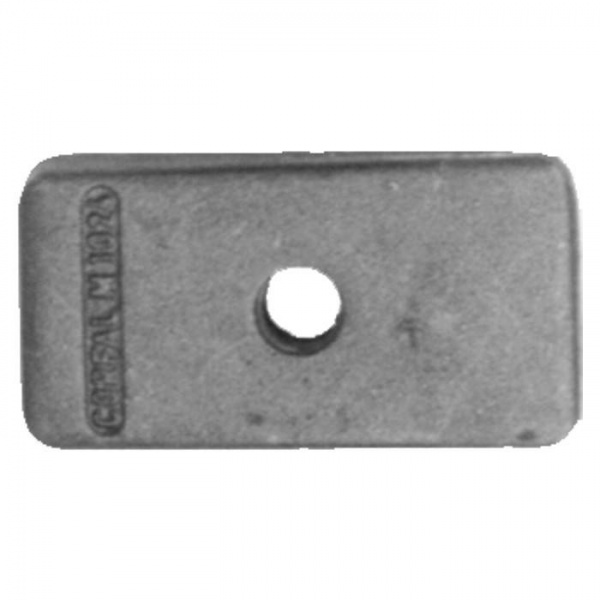

    Vá no site da Jipebras, na aba suspensão, e procure "cunha da mola". Custa 15 reais. Vai resolver seu problema.

    voce ou alguém teria uma foto para termos uma idéia de como fica nas molas?
