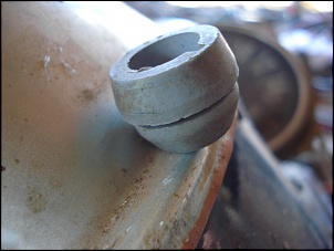

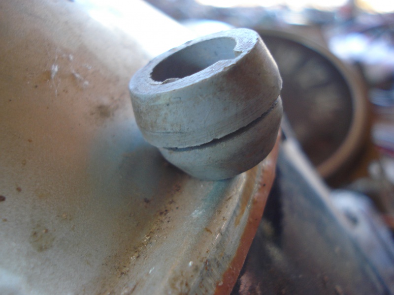

    Farol do corcel II.
    Anel de isolamento do soquete da 1/2 luz

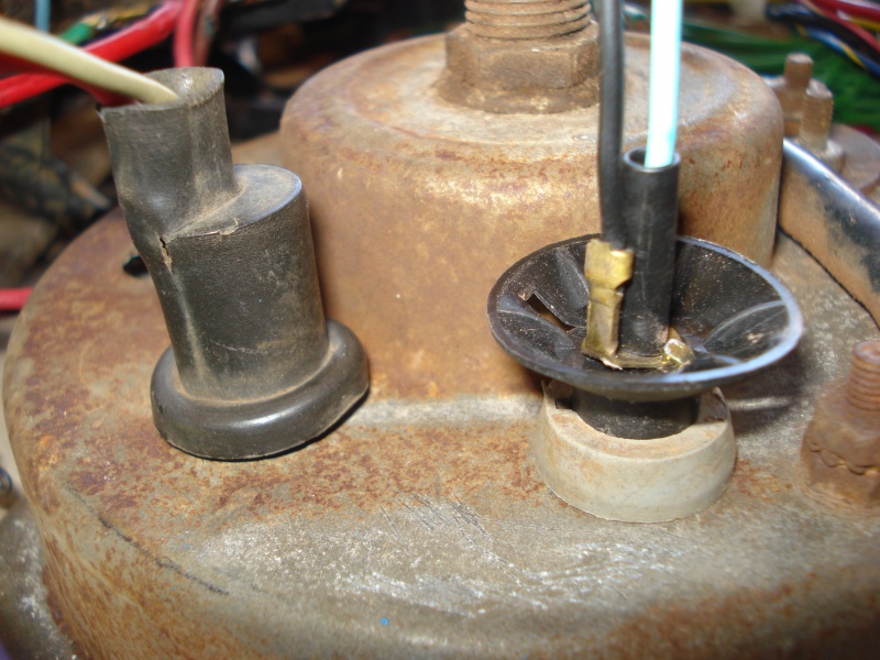

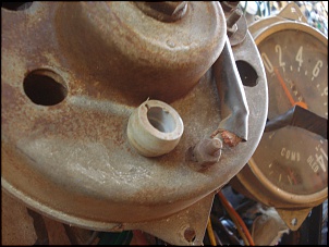

    Anel de borracha no lugar do soquete original.

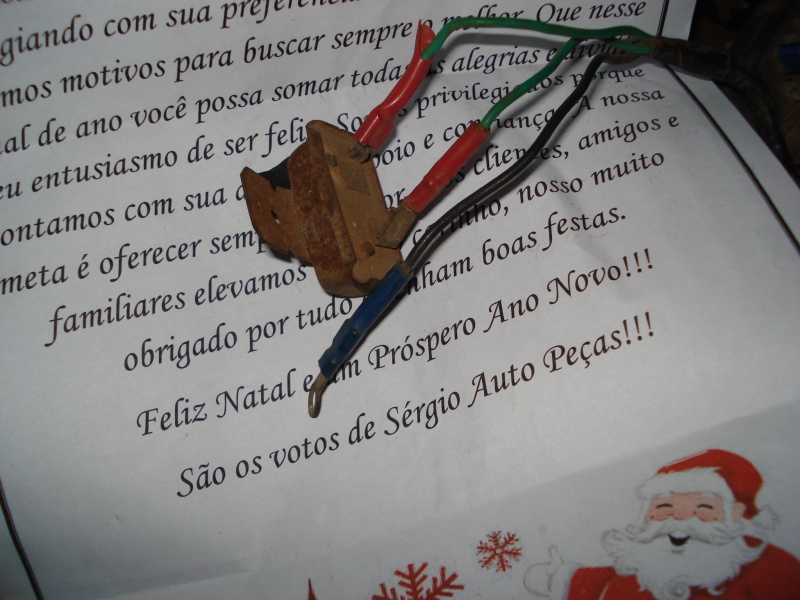

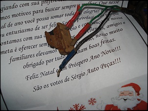

    Os soquetes do corcel
    do lado esquerdo o soquete original e o da direita o soquete da 1/2 luz adaptado no mostrador.
