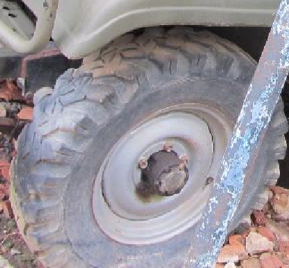

o problema não é a roda livre....
A roda tem o centro menor.... e o cubo maior...
Tem que tornear o centro da roda para caber no cubo.
abçs

Por exemplo..
Esta roda é original da ford f 1000 93... aro 15x7.
O centro da roda foi torneada para caber no cubo da Rural....
Está com pneus Firestone. Destination. 225x75x15...
Como está com freio a disco da SBD.....com pinça da Kombi...
tive que esmerilhar a pinça para poder passar a roda. (pouca coisa de esmerilhamento.).
abçs
