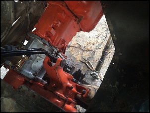

    Vou comprar o 90 para o cambio do Chevette, vc tem idéia de quantos litros preciso para os diferenciais? e nas pontas dos eixos? tiro as rodas limpo, reviso os freios e passo graxa nos rolamentos?
    abs
    Anderson
    17/12/2013
    Valença/RJ
    37
    13
    1.8 lts por diferencial e a cx do chevette tem que ver se ta usando com flange de reduzida ou se ta no cardan.
    Oi João, obrigado pela resposta.
    A caixa estou usando com Flange de reduzida... Segue uma foto do conjunto já instalado
