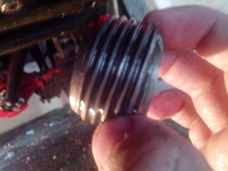

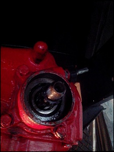

    Olá,
    Alguém poderia me tirar uma dúvida, por favor.
    Bom, estava trocando os cardans e seus suportes e, nessaempreitada, aproveitei que trocava os retentores, para dar uma olhada no cabo epinhão do velocímetro, que não está funcionando.
    Descobri o problema entre o cabo e o pinhão. Daí, monteitudo! E essa peça, foto 1, (que não sei o nome) que roda junto do pinhão do velocímetro,ela sai do eixo, quando eu o rodo para direita.
    Queria saber se isso é normal, ou está faltando alguma coisa,pois não quero montar o resto e descobrir que faltava algo.

    Olá amigo ,
    Essa é a rosca sem fim q traciona o pinhão , é assim mesmo ela sai com facilidade, o garfo da cruzeta q aperta ela ,
    mas não esqueça de coloca-la antes do retentor.
    Dúvida tirada,
    Abraço..

    Obrigado!!!
    Mas o q eh esse garfo da cruzeta? Lá no meu não tem nada!
    Ia colocar essa rosca e depois o retentor...

    Garfo da cruzeta eh aquele que prende o cardan? Desculpe nomes de peças sempre foi um problema... hahaha
