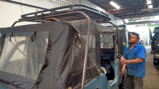

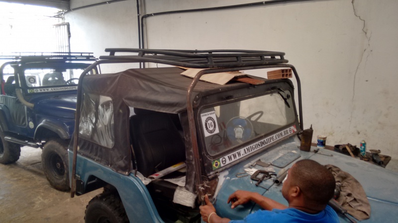

    Amigos, depois de fazer várias viagens no meu CJ5 com a carroceria abarrotada de bagagens resolvi adaptar um bagageiro acima da capota, coloco aqui algumas fotos e depois dele pronto e pintado posto mais fotos.
    Gostaria que os colegas que tiveram suas ideias de bagageiros realizadas também postassem fotos neste tópico.
    Miniaturas de Anexos Miniaturas de Anexos Bagageiro no Willys-img_20150115_085758995_hdr.jpg   Bagageiro no Willys-img_20150115_085812288.jpg   Bagageiro no Willys-img_20150115_085822783_hdr.jpg

    O problema desse bagageiro é quanto à altura para se entrar em garagens, tuneis e passagens por sob a linha férrea,
    já que pode travar (minha viatura para entrar em garagens de predios e hotéis, passa com uma diferença de 30 cm e
    tuneis e pássagens sob linha férrea, não mais de 10 cm). Assim, é dificil utilizar, levando em conta ainda que o
    centro de gravidade mudará completamente. Minha viatura está quase original, somente com um calço de 2 cm na
    carroceria. Utilizo o bagageiro cama de sogra (fica instalado depois da capota, sobre o estepe).

    Você ainda tem uma margem boa. O meu original está com 204cm e a minha garagem e o shopping mueller aqui é 205cm. Já vi gente colocar a mão na cabeça quando vêem chegando.

    Grande ideia Marcos, já pensei nisto também, inclusive em soldar dois apoios no santantônio e fixar o bagageiro com alguma borracha para vedação sobre a capota que deveria ser furada, para evitar movimentos axiais e transversais.
    José Augusto,
    Tenho um projeto para fazer igual ao que vc. falou. Soldar dois parafusos sobre o Sto Antonio e usar algum meio de vedação, assim o bagageiro poderia ser removido.
    19/07/2014
    Bananal/SP
    Matrakaum, na verdade quando reformei meu santantônio já soldei duas chapas no tubo de cima próximo da curva de descida. Tenho um bagageiro comprado num ferro velho e quando der reativo este projeto. Na frente prenderia no quadro do para-brisa, na parte onde a dobradiça astá por dentro que a chapa é reforçada o suficiente. Assim não precisa destes tubos nas laterais, que ao meu ver podem agarrar em barrancos e ser arrancados com tudo.
    eu pensei em colocar os suportes traseiros apoiados naqueles canos que já tem na estrutura, acho que aquilo é para usar no suporte do estepe. No meu caso quero que vá somente até o Sto. Antônio, ficaria somente até a metade. Acho que o quadro do parabrisa além de mais frágil balança demais.
