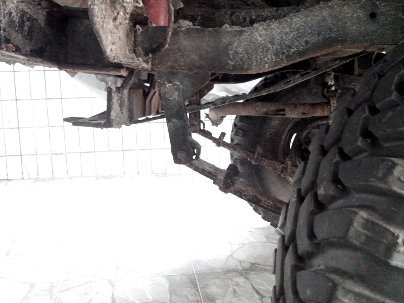

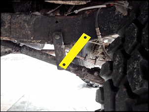

Ola, faz mais ou menos 2 meses, procurei em uma loja especializada por um amortecedor que encaixasse direito no willys com calço de carroceria de 3" e as molas levemente arqueadas, tanto fechado como aberto. O que melhor se encaixou foi o cofap L.12473 , originalmente do Microonibus Marcopolo Volare. Como as molas foram arqueadas junto com a troca do amortecedor, gostaria saber o que estaria influenciando mais na dureza do jeep. Ta realmente muito ruim de andar. Qualquer depressão na rua e ele ja kika, estou disposto a trocar o que for preciso, lembrando que estou usando 15 libras no pneu 33". Aguardo uma ajuda., valeu
