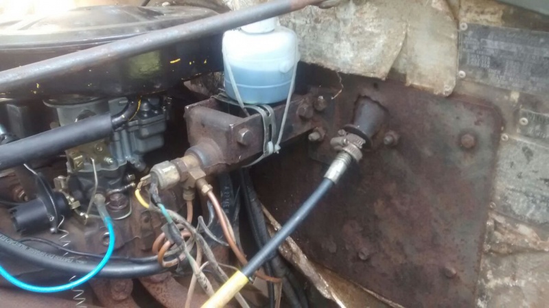

    Olá pessoal.
    Comprei um willys 58 americano com uma beleza de equipamento que ninguém sabe o que é, nem mesmo os mecânicos que mexem com jeeps.
    Quem conhece essa "coisa" ?

    Citação Postado originalmente por Celio Guedes Ver Post
    Olá pessoal.
    Este. Eh o cilindro mestre original com reservatorio de oleo de freio de alguma viatura
    Com pedaleira suspensa sem o hidrovacuo, fica muito bom

    Exatamente como o mestre Antonio disse, se quiser manter assim, sem hidrovácuo, troque esse cilindro por um duplo. Já que esse aí se uma roda tiver problema, todo o freio acaba! Mas considere colocar um hidrovácuo!
