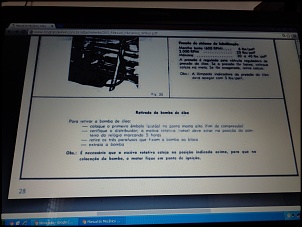

    Preciso de ajuda. Como fazer para trocar a bomba de óleo willis 161
    29/08/2009
    T U P Ã/SP
    76
    3,656
    Agradecimentos: 26
    Citação Postado originalmente por jairo luiz hubner Ver Post
    Para trocar a bomba de óleo do motor 6 cil..."faça voce mesmo "..
    Primeiramente vc vai ter que achar o ponto de ignição do motor no cilindro numero 1....na polia do virabrequim tem as marcas.
    Tire a tampa do distribuidor. veja se o cachimbo está na posição de 5 horas....Ok.
    Agora ... é retirar a bomba.... veja que na bomba na engrenagem tem uma cavidade onde vai a ponta do eixo do distribuidor.. Observe que ao tirar os parafusos da bomba (3 parafusos). retira a bomba. (deve dar um pequeno giro..)
    Compare a bomba nova com a que retirou... veja a posição da engrenagem. (cavidade ).. e coloque na mesma posição. e recoloque no lugar.....Ok....
