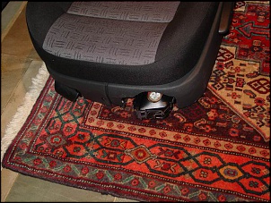

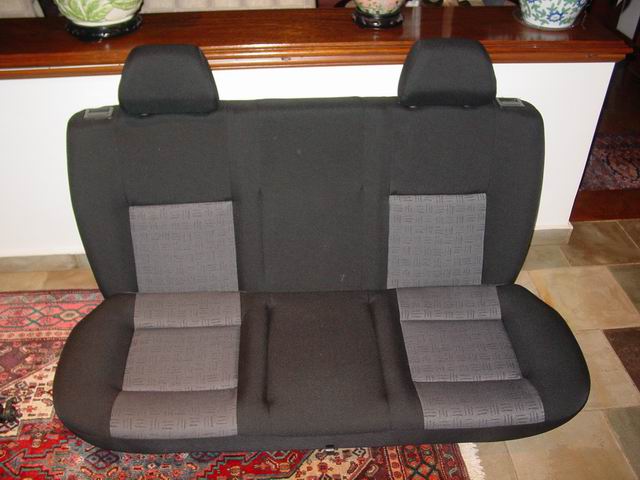

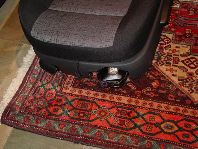

    Acabei comprando os Bancos do Golf novo mesmo... Achei um jogo deles, em perfeito estado numa loja daqui de Ribeirão Preto, que só trabalha com bancos... Fiquei assustado com o estoque dos caras, tinha mais de 600 bancos lá para serem vendidos... Todos eles em muito bom estado... Se alguem precisar de alguma coisa, me avisa, que eu vejo se eles tem...
    Pageui 400.00 no jogo completo de bancos do Golf Novo, incluindo os bancos traseiros ( que pretendo usar para fazer um traseiro para o CJ ), o extintor de incendio que fica encaixado debaixo do banco, e ainda levei duas máquinas de cinto retratil.
    A adaptação, será facil, basta colocar um trilho igual a do GOL ou do Próprio Golf, para que o suporte corra... Dai, regulagem de altura e tudo mais funcionará como original!!
    Em anexo as fotos...

    [quote="lassis"]PessoALL,
    Gustavo,
    veja se eles tem os Bancos do Fiat / Tipo 2.0 16V 2 portas(Sediciovalvole), a característica principal é a faixa verde no meio no banco.

    E aí Eduardo
    É bem parecido, o esquema dos trilhos, do meu Audi A3, tbm com extintor embaixo do banco , só q não quiz trocar os trilhos naquela época, mas agora vou trocar, é q tô me dedicando mais a parte mecânica, vou deixar essa parte mais para o fim 8) No meu tbm comprei os dianteiros e traseiros, por 600,00. EM COURO , e deixei meus Interlagos (tudo zuado) Para o tapeceiro q me vendeu, e me disse q vai tentar colocar, a base toda do Gol tbm, e colocar somente o assento e encosto do A3
    Para adaptar, peguei os trilhos do antigo banco, e com papelão fui fazendo as peças necessárias para adaptar , em casa mesmo 8)
