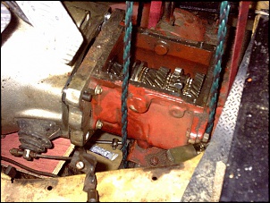

    Bem, são 19:30hs de domingo, e terminei de demontar sozinho a caixa de marchas, onde verifiquei 3 dentes da engrenagem de segunda marcha da árvore intermediária quebrados no raio base da engranagem. Por que? Por causa de ESTUPIDEZ é claro!!! Com este motor argentino da
    da F-1000 acelerando até o fundo no asfalto não poderia dar outra coisa...Sem contar que obsarvei que os dentes das engrenagens de um modo geral estão bem sofridas... Apresentam corrosão por atrito oscilante tbm...
    Bem é uma pena, pelo visto tenho duas opções, comprar a árvore intermediária nova ou achar uma caixa de F-1000. Sendo a primeira opção a mais barata, é tbm muito criteriosa para se montar, pois além de engrenar peças novas com usadas, eu não tenho o manual desta caixa afim de saber as folgas... além de continuar com uma caixa sub dimensionada!!! Na segunda opção, quero verificar tres coisas antes:

    Pelo que eu entendí, o motor do seu Jeep é o 6 canecos argentino, aquele carburado, não é ???
    Agora, qual o câmbio que você tem acoplado a este motor ????
    Tem fotos do carretel ???

    Cambio
    Caro colega,
    será que teria uma foto mais focada do carretel quebrado?
    a engrenagem também quebrou?
    você poderia me dizer quantos dentes tem na engrenagem a 2º e no carretel?
    Só para garantir que o defeito mais provável seja câmbio sub-dimensionado.
