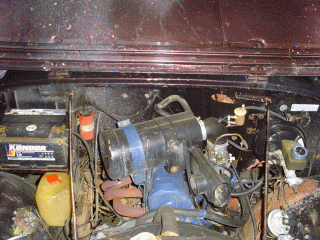

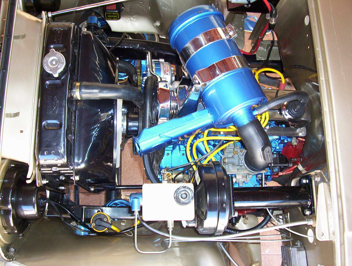

    No Woody, uso hidrovácuo da Kombi, com um "prolongador".
    No parafuso de fixação do HV fixei uma haste até o paralamas. Ficou bem firme.
    Segue fotos de antes da reforma em curso
    Anexo tb uma outra foto que achei na internet de um Ford 83.
