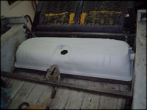

    bom dia galera vou fazer um tanque pra enfiar la atras do jeep e estou com uma certa dificuldade na matemática algum sabio colega poderia me encinar como eu posso calcular quantos litros vai em um tanque de " comprimento 59 cm , largura 48 cm , altura 20 cm . obrigado

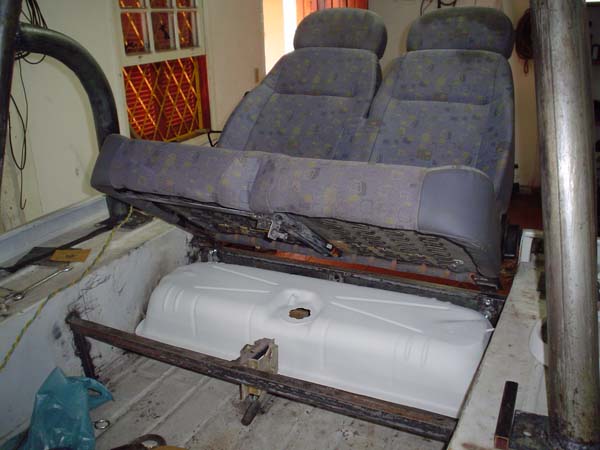

    Fala Kiko, blz ?? Como foi de final de ano ?? Espero que tudo bem. . . quero ver se consigo ir essa semana na sua casa ver a viatura, ok ?? Outra coisa, pq vc coloca um tanque de kombi direto, mais fácil, barato e cabem 45 l. . se vc quiser mais autonomia, coloca 2 direto. . . no meu está assim. . .
    Esse seu, pelas medidas, + ou - 56,5 l. . .o da kombi, eu paguei 30 mangos num FV aqui na PG. . . .
    Dá uma olhada nas fotos em anexo, são do meu jeep. . se vc quiser, me avisa, e dá uma chegadinha aqui pra ver como está. . .

    boa tarde seu dias tudo joia ,, esse tanque que pasei as medidas é para colocar em baixo da quela chapa em v que segura o parachoque fasendo algumas modificações usando a propria chapa como suporte "chapa de baixo eu ainda não fis a cotação$ ainda hoje vou falar com um soldador aqui perto e tirar algumas duvidas se ficar muito fora do orçamento vou partir p/um tanque de combe tambem,, talvez 4ª feira irei p/ sp vou dar um pulo na agro motor pra pegar algumas peças p/freio de mão "haste de assionamento "que fica dentro da campana ,por inquanto fico por aqui se não não tera dindin pro carnaval. qualquer coisa estamos aqui.

    ta barato pelo menos é encaravel o meu soldador deu o veredito pro tanque pra colocar la atras sai por uns 270 lascas com chapa galvanizada vai dar ate pra almentar a capacidade um pouco pra uns 65 litros + - amanha mesmo vou pegar a tal da chapa e levar na oficina ,pelo menos fica um serviço legal e esteticamente correto.
    Blz, nesse lugar fica legal sim. . . . e o preço até q tá bom. . . .
