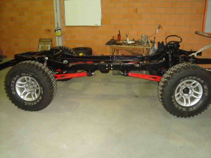

    Chassi da Cinfel.
    30/05/2014
    Maringá/PR
    69
    Alguém por aqui conhece mais a respeito?. Gostaria de ver um CJ usando tal chassi, e os relatos de quem fez tal adaptação. A empresa é de Londrina-PR não muito distante de onde vivo; Tomei conhecimento sobre sua existência, há pouco tempo.
