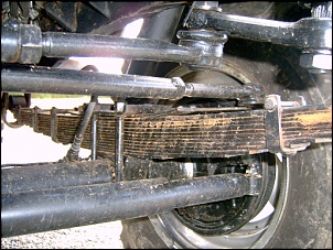

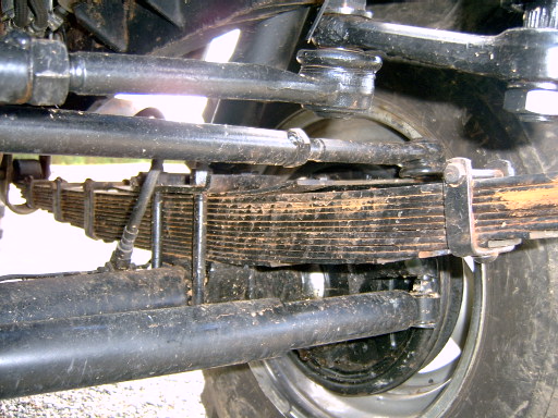

    Olá A Todos !
    Mandruva,
    O tópico não é exatamente sobre o que vou perguntar, mas essas barras de direção que vc tá usando, de que veículo foi emprestado?
    Pelas fotos, me parece que vc não utiliza o pivo duplo, que normalmente é colocado do lado direito.
    Se puder coloca mas fotos com detalhes.
    Obrigado.
    []'s so observando 8)

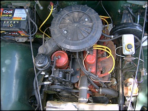

    Bom dia ! !
    Bem, estou na fase de junção da caixa de direção ( opala hidráulica ), com a coluna de direção ( ômega ) e gostaria de saber o seguinte:
    Como fazer a fixação da coluna de direção no painel do jeep ? ?
    Como fazer a fixação da coluna de direção na parede corta fogo ? ?
    Como fazer a junção da barra que vai da coluna de direção na caixa de direção ? ? Como estou usando a cx de direção do opala, originalmente ela tem um acoplamento de borracha que liga a cx à coluna, alguém usuou esse acoplamento original ? ?
    Como a coluna de direção está fixa na carroceria e a cx no chassi, como fazer para eliminar e diferença da torça entre a carroceria e o chassi??
    Bem, eu tenho uma peça ( original do ômega ) que veio junto com a coluna de direção que possui duas cruzetas nas pontas e o meio dela é tipo um amortecedor, acredito que esta peça seja para eliminar as torçoes entre o chassi e a carroceria, correto??
    Se eu colocar uma cruzeta na ponta da coluna de direção e outra na entrada da caixa de direção, preciso de algum mancal no meio??? Se positivo, este mancal deverá ser fixo por um suporte no chassi, correto????
    Bem, se alguém tiver fotos que me ilustrem essas perguntar ficaria muito grato ! ! !
    Forte abraço a todos,
    Edu

    Oi Hélio a barra de direção é da F4000 e os
    terminais da D-20

    Oi Eduardo
    Olha o meu suporte de coluna esta ligado ao suporte das pedaleiras
    que por sua vez esta ligada a parede corta fogo, como foi feito não
    sei como te dizer pois foi o pessoal do posto de molas que meche
    com adaptações quem fez para mim
    Como eu usei a coluna do fox ela vem com 2 cruzetas no meio da barra por que ela é escamoteavel
    em distancia e altura, então eu fiz uma barra so com as o acoplamento original da caixa mesmo ate
    encontrar com as cruzetas da coluna
    na coluna do FOX como eu lhe disse ela funciona tanto para cima e para baixo como na posição
    então isso controla a torção da carroceria sem problemas
    É a mesma coisa que acontece no caso do FOX ela entra e sai para compensar a torção
    O meu tem um mancalzino perto da parede corta fogo que é adaptado no chassis

    Citação Postado originalmente por Mandruva
    terminais da D-20
    Obrigado pela informação
    Oi Hélio de uma olha nas fotos que vou te mandar
    Se puder mandar outras com detalhes eu agradeço.
    []'s 8)
