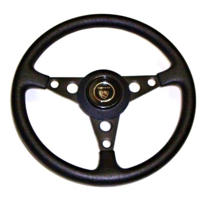

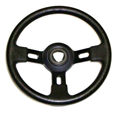

    Eu tinha um problema sério com o volante do meu Jeep, ele insistia em disputar espaço com a minha barriga e, como perder a barriga não é nada fácil, resolvi o problema substituindo o volante por um de diâmetro menor.
    Comprei o West Point da Walrod que já veio com o cubo para o Jeep, foi tirar um e colocar o outro.
    Existem outros modelos de dão certo. O mais utilizado é o Carrera, do mesmo fabricante.
