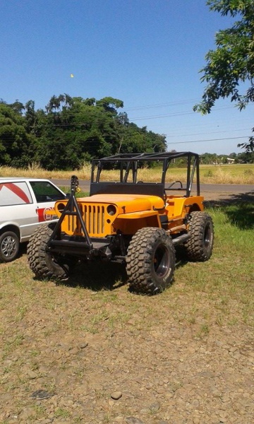

    Jefferson,
    Seu jeep tá muito legal mesmo.
    Vai atualizando a obra ai.
    Se der passa umas fotos dos reforços que fez no chassis do jeep no lugar onde colocou os suportes das molas para não quebrar.
    Os peneus são 35?
    Ja fez um teste de flexibilidade da susp para ver se não vai pegar em nada?

    Opa, que bom que o amigo gostou!
    Conforme a obra vai indo, vamos postando umas fotos, vou fazer as fotos dos suportes e te passo, é uma suspensão na qual usava no cross, então, to esperando os bancos chegarem, para adaptar a carroceria, ta pegando o pneu traseiro no recorte do banco.. mas acho que é detalhe, pequena recortada ali, soluciona o problema..
    To pensando em colocar mais um feixe de mola para erguer um pouco o jeep, e ai começar a trabalhar a suspensão dele..
    Os pneus são 33, porém a medida fica praticamente igual a 35..

    Jeferson ta ficando bom mesmo.
    Faltou só a foto dos suportes :mrgreen:
    pode ser fotos dos dois suportes (fixo e jumelo) de um lado da dianteira.
    Sobre a suspensao que vc falou, parece que seus feixes estao planos, nao da para deuxa-los com a curva original?
