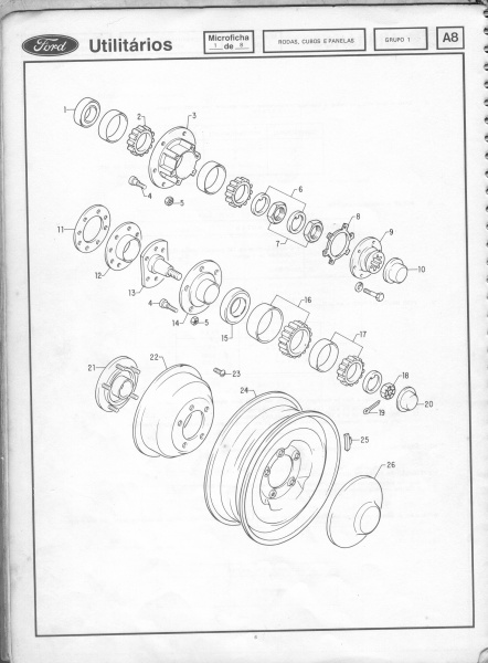

    Bom dia caros, procurei aqui e no google e tambem não achei um material claro da ordem das peças para a montagem dos munhoes e das pontas de eixo, eu questiono pois meu jeep está faltando peças, abri o cubo da roda e está com apenas um rolamento por roda, o correto seriam dois certo?!, então não sei quais peças a mais estão faltando, a unica foto que achei util seria essa:
    http://ruralwillys.tripod.com/mecanico/m149.gif
    alguem tem fotos mais nitidas e claras das peças e da ordem de montagem?
    obs: não sei se os eixos são iguais, esse é um eixo canela fina
    desde já agradeço e desculpe se o assunto já foi debatido, mas realmente não encontrei em minha pesquisa

    Amigo, bom dia;
    A foto que você achou estão na ordem de montagem, apenas pode ser que seu jeep tenha a roda-livre e nessa foto está como vinha de fábrica na época, sem a mesma, nela aparece os 2 rolamentos que são montados de maneira oposta.
    Tenho mais essas para lhe dar, na foto 0001 o seu caso é o de cima, pois o roda livre é montado no cubo da roda.
    No outro (pag 147) mostra em corte a montagem. Espero que ajude.
    Eixo dianteiro - ajuda-digitalizar0001.jpgPag 147.pdf

    1 Rolamento só por roda ?? mas ele é conico ou esférico de carreira dupla ?? Digo isso porque hoje em dia existe esse tipo de adaptação.
    Acho bem improvável algo estar rodando com apenas 1 rolamento, já que se a roda não ficasse caida, o cubo bateria na manga proximo ao espelho. Só verifica pra ver se o segundo rolamento não está preso ao retentor, o rolamento de dentro só sai após o rententor ser removido.

    então amigos, está com roda livre com acionamento manual, hoje quando chegar em casa vou dar mais uma olhada se não possui outro rolamento dentro do cubo da roda, e respondendo a pergunta do amigo, ele é um rolamento cônico
    29/08/2009
    T U P Ã/SP
    77
    3,656
    Agradecimentos: 26
    Se está andando.
    Não deve ter um rolamento apenas... tem que ter os dois.
    e ambos são conicos... impossivel ter um só e ainda conico.
    veja. ai...
    Tem a parte externa e a parte interna onde tem um retentor..
    abçs

    realmente tinha outro rolamento que estava no meio da graxa junto ao retentor que eu nao tinha visto, obrigado amigos, agora estou com um problemao, soltar o cubo da roda traseiro, é eixo canela fina ( chavetado ) um eu consegui soltar com muito sofrimento, o outro estou tentando já faz 4 horas, tentei de tudo, fabriquei uma ferramenta para retira-lo no aperto e nao deu, bati e nao deu, mesmo sabendo que nao é recomendado, mas eu esquentei ele com o maçarico e nada, nao sei mais como solta-lo, alguem tem alguma dica? tem como eu abrir o diferencial e retirar o semieixo inteiro ? para levar e tirar na prensa?
