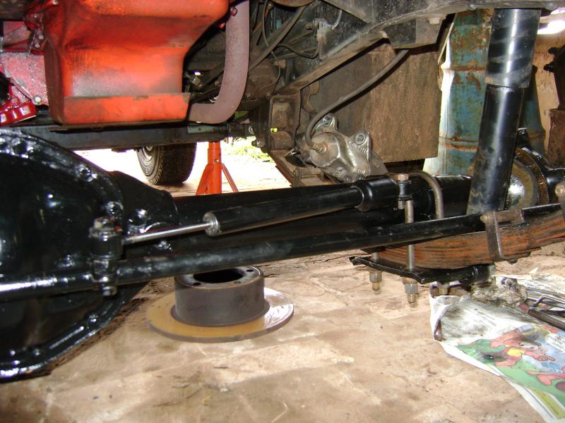

    É só tirar o amortecedor e ser feliz? ou precisa fazer alguma coisa para compensar a falta dele (nesse caso)?
    Fora isso, o que eu tenho que reparar depois para saber se algo era mascarado?
    Sinto que a direção dele não volta e é muito trabalhoso (exige alguma prática) para fazer o esterço e retorno do volante, apesar de ser bastante macio... mas acostumei. A função desse amortecedor seria ajudar nisso também ou não? contudo, depois de quase bater nas primeiras 10 esquinas, peguei o jeitão... não colocaria o amortecedor somente por esse motivo.

    Parabens pela viatura… não arranca o amortecedor não, uma pancada na trilha em um 33 joga bem o voltante!!!

    Então... minha primeira opção é por manter. Mas se for para trocar e estourar outro amortecedor, prefiro deixar sem. A posição de fixação tá muito ruim mesmo? Alguém tem uma foto de como poderia ser fixado preferencialmente?

    32
    580
    Citação Postado originalmente por eddycardoso Ver Post
    Esse é um método muito usado, acredito ser o mais eficiente. Prende no eixo com uma um suporte ou abraçadeira e depois na barra q liga roda a roda tmb com um suporte ou abraçadeira (exitem kit prontos).
    Esse parece ser o amortecedor da kombi, vc pode usar tmb uns mais robustos como o da D20/Toyota.
    Muitos caros saem de fabrica com amortecedor de direção com algum proposito óbvio. Causas comuns para se adaptar o amortecedor de direção no jeep, são por conta do shymi, q ai sim acaba mascarando o problema, na na verdade são ajuste rolamento do munhão, folgas e caster alterados.

    Assim vocês desafiam minhas capacidades mecânicas... Mas eu vou tentar.
    Achei só esse kit pronto na net no Gama: Kit de Amortecedor de direção p/ Jeep Willys mas achei o amortecedor meio meia boca, vou ver se passo em umas casas de peças aqui na cidade e vejo se acho um amortecedor de D20 e um kit separado...
    Olhando sua foto entendi o que parece estar errado, os angulos do amortecedor e da barra que liga a cx de direção são opostos... aí força mesmo... apesar de o amortecedor ser fixado podendo girar, inclinar mais ou menos. Mas se o braço for fino, entorta mesmo.

    Tá parecendo angulo de cáster negativado, como vc. afirmou que suas capacidades mecânicas são limitadas, é melhor levar pra alguém dar uma olhada...
    Repito eu uso pneus grandes e não preciso de amortecedor de direção...
    Ah, viajava a 100/110 km/h de cruzeiro, pela Fernão Dias junto com a l200 do véio sem qualquer problema...
    falei com o mecânico que me recomendou a venda, ele disse para eu tirar o amortecedor pq tá tudo novo e o jipe não vai ter qualquer vibração... Quanto a jogar o volante na trilha ele falou q vai de cada um, ele mesmo acha normal e até gosta pois "é trilha" como ele disse. Vamos ver o que eu acho. Como nunca peguei nada muito bruto, vai ser de gostar ou não... Não tem parâmetro para comparar.
    Confio muito nele pq além de mexer com carrões, ele mexe com jipe e é jipeiro... Tá quase me fazendo por DH...

    Eu coloquei amortecedor da direção da D20, paguei um ano atras 160,00 reais, foi relativamente facil de adaptar, e é bem mais parrudo que esses de fusca e de kombi, parece até um amortecedor de suspensão.
