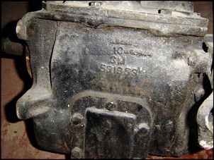

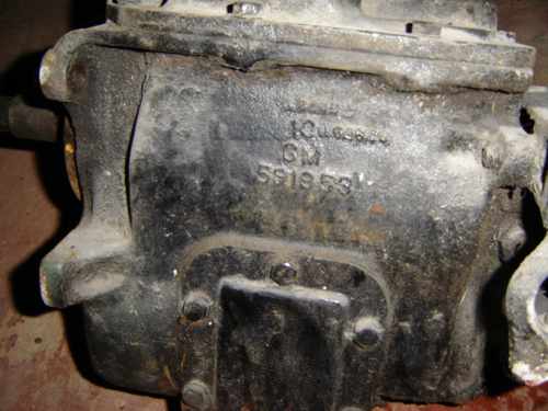

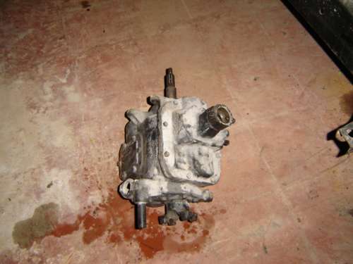

    Que cambio é este ???
    Vi este cambio num desmanche.
    Segundo o dono é de C10 , 4 m .
    Por acaso é o 260F ???? Como confirmo a informação ?
    Valmor

    O seu cambio é o GM1 591568 mesmo, 4 marchas e equipava várias pickup´s da GM na decada de 60 e 70, inclusive fora do Brasil.

    Parece o 240-f http://www.4x4brasil.com.br/forum/viewtopic.php?t=11715 mas não é, parece o 260-f mas tambem não é (260-f não tem tampa parafusada em cima).

    GM1 591568
    Que câmbio é esse???
    É ZF?????

    Citação Postado originalmente por Beto Ferrari
    este é o cambio da chevrolet brasil.
    estão vendendo ele no mercado livre.
    Beleza, o cara ta anunciando como cambio da "Chevrolet Brasil", mas que me conste a GM nunca fabricou câmbios, ela é uma montadora e como tal usa câmbios de marcas como Clark, ZF, etc.
    A Chevrolet só usou dois câmbios "Clark" de 4 velocidades, o 260f e o 240f, inclusive em motores 6 cil.
    Particularmente me pareceu bem o 240f, pois o 260f não tem tampa em cima e tem a alavanca no corpo da rabeta.
    Essa peça acoplada na parte posterior do câmbio é que não aparece nos 240f mas pode ser uma peça complementar e essa tampinha na lateral não tenho certeza se já vi!?
    De qualquer forma essa numeração "GM 10 591568" é para controle da montadora e pouco contribui para esclarecer qual o modelo desse cambio.
    []s ...ainda em dúvida???????????

    A GM não fabrica mesmo !!! Ela monta os kits que são vendidos para a montadora.
    Naquela época esse cambio equipava várias caminhonetes.
    Agora, de quem a montadora comprava esses kits naquela época é uma icognita vou verificar com o pessoal da fábrica e qualquer novidade posto aqui... Com certeza se for a clark eu descubro (e acho que era ela mesmo).

    cambio
    este cambio eh o SM420 fabricado por varias empresas no EUA
    primeira 7,05:1
    pesquisa no google como SM420 que tem todas as adaptacoes para T18
    estou usando ele na minha gaiola com o GM 4.1
